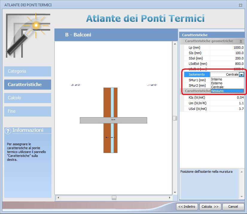

| ATLANTE-PT: calcolo ponti termici senza isolamentoArianna 2015-02-04 13:37:18 Perché nell'ATLANTE-PT compaiono sempre strutture isolate? Come settare il software per strutture non isolate? Ad esempio: muro esterno da 30 cm, intonacato sulle facce esterna ed interna, ho la necessità di calcolare P.T. lineare generato dalla soletta del balcone, dal serramento, dal pilastro in c.a. nell'angolo. Ho provato ad azzerrare l'isolante all'interno del muro ma l'atlante non va al di sotto di 10 mm ... sbaglio procedura? Grazie Arianna |
| Antonio 2015-02-04 18:24:27 Premetto che scaricando l'aggiornamento all'ultima release (ad oggi la v.30.00g) in merito alla procedura di calcolo ATLANTE-PT troverà diverse novità, a partire dall'assenza di limitazioni inerenti il range di valori accettati nel campo. Riguardo il caso specifico segnalato, per tutte le casistiche, fra i campi della sezione Caratteristiche geometriche, è sempre disponibile quello denominato Isolamento. Nel relativo menu di opzioni, è disponibile l'opzione Nessuno per indicare che tale componente è assente. Clicca il link per vedere un'immagine esplicativa PT_IsolamentoAssente.jpg |

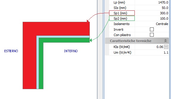

| User_577009 2019-06-21 17:39:27 Salve, oggi ho configurato un PT con l'isolante presente nella parete perimetrale esterna, è il configuratore mi chiedeva d'inserire le misure alla voce SP1 e SP2. Nella didascalia che esce sotto, sono praticamente uguali. Potreste spiegarmi la differenza? Grazie. |
| Antonio 2019-06-24 11:06:41 SP1 ed SP2 disponibili solo con isolamento 'Centrale' fanno riferimento al paramento a sinistra e a destra dello strato isolante (vedi immagine). |
