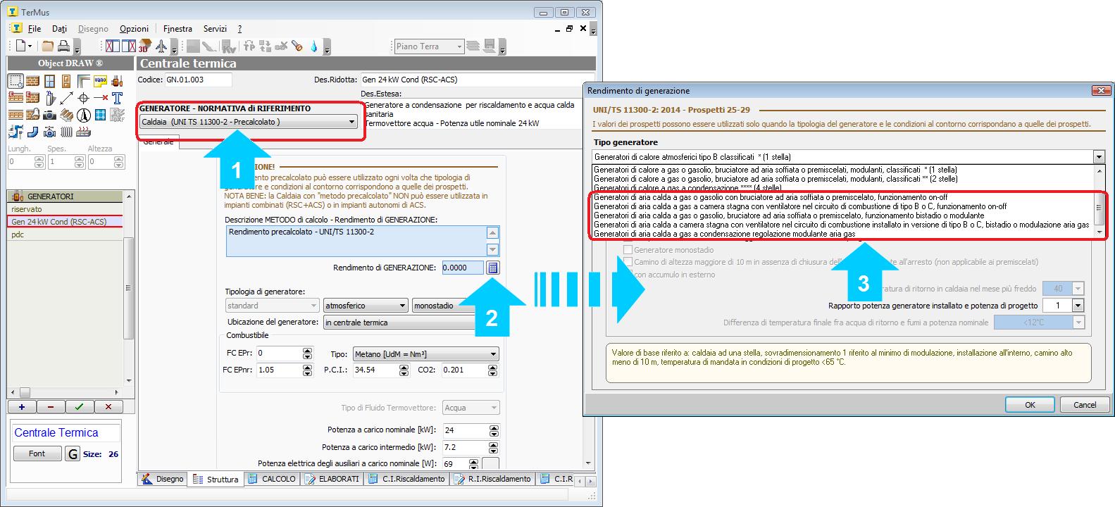

| Impianto con Termoconvettori a GASUser_494163 2015-02-09 17:26:35 Buonasera, devo redigere l'APE per un appartamento che presenta come impianto di riscaldamento due termoconvettori a gas metano, vorrei sapere come devo inserirlo nel programma e se devo considerarlo effettivamente un impianto. grazie, saluti Caporali Andrea |
| Antonio 2015-02-10 18:18:54 Il tipo di generatore/terminale può essere definito con Normativa di Riferimento uguale a Caldaia (UNI TS 11300-2 - Precalcolato). Per calcolarne il Rendimento di Generazione si può far riferimento ai Generatori di aria calda a gas... Clicca il link per vedere un'immagine esplicativa TermoconvettoriGAS.jpg Secondo la definizione di "impianto termico" (L. 90/2013 di conversione del D.L. 63/2013) possono essere considerati "impianto". |
