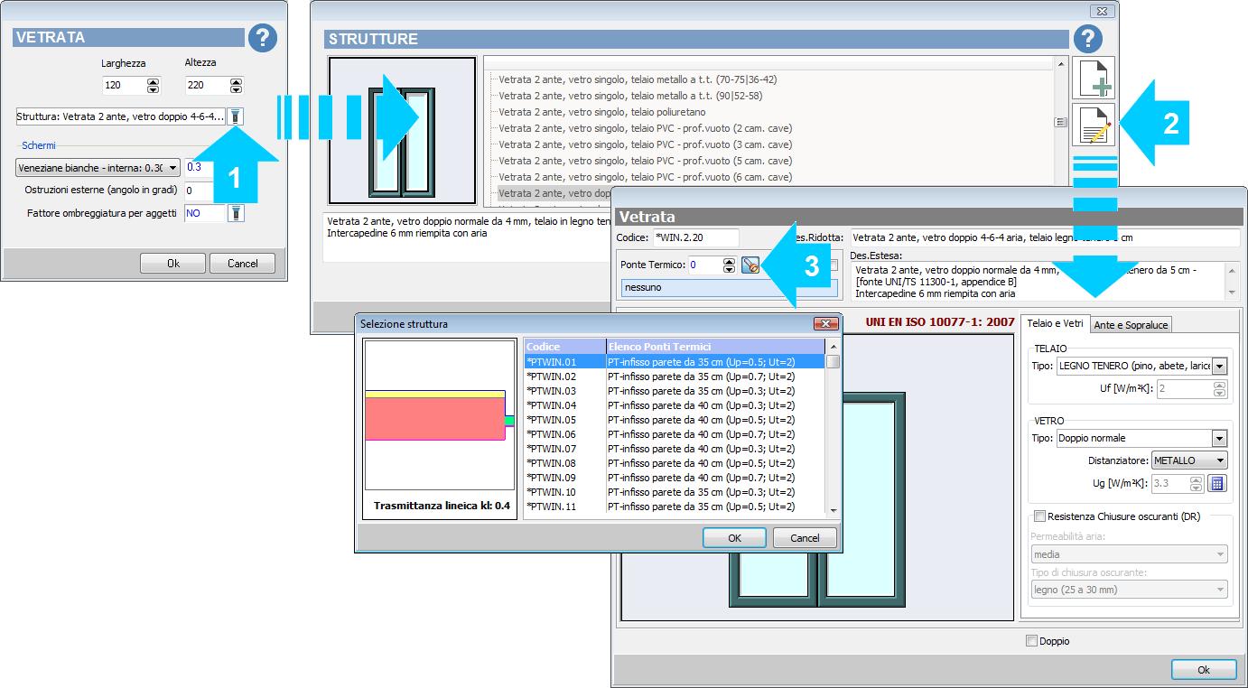

| APE VELOCE: Lunghezza ponte termico infisso-pareteUser_523348 2015-02-10 15:47:38 Buongiorno avrei bisogno di chiarimenti sulla lunghezza lineare del ponte termico nel caso di infisso-parete. Non riesco a capire cosa intenda il programma quando ti chiede di calcolarne la lunghezza. Inoltre se una stessa parete ho due finestre devo inserire due PT nel caso di utilizzo di TerMus per APE "VELOCE"? Grazie mille. |
| Antonio 2015-02-10 18:50:19 Nel caso specificato (ponte termico infisso-parete) la lunghezza del ponte termico è data dal perimetro della vetrata. Se su un muro sono presenti n. 2 vetrate conseguentemente ci saranno n. 2 ponti termici infisso-parete (oppure eventualmente un unico ponte termico con lunghezza pari alla somma dei due perimetri). E' importante tener presente che il ponte termico 'infisso-parete' è assegnabile alle diverse vetrate accedendo alle rispettive pagine strutturali. In tal modo, ogni volta che la vetrata viene utilizzata, contemporaneamente il programma inserirà anche il ponte termico, nè calcolerà in automatico la lunghezza e nè terrà conto nelle dispersioni. Clicca QUI per vedere un'immagine esplicativa |

| Antonio 2015-02-11 09:58:02
L'elenco dei ponti termici infisso-parete è disponibile in tutti i TerMus/TerMus CE quando si crea una nuova struttura Vetrata per associare il ponte termico alla stessa. A partire dalla prossima release è possibile accedere anche alla struttura delle vetrate da norma tecnica. |
User_85434
| User_85434 2015-02-12 13:05:46 Salve non ho capito come inserire un ponte termico in una vetrata con TerMus/TerMus CE. Nelle release precedenti si apriva l'atlante dei ponte termici, ora mi da l'elenco vuoto. E' un problema mio? Vi allego la schermata che mi esce. 108750_1423742727_ponte_termico_finestra_mancante.jpg |
| Antonio 2015-02-16 16:35:23
Con la Revisione 2014 della norma UNI/TS 11300-1 i Ponti Termici vanno calcolati di volta in volta in base alle caratteristiche delle murature/infissi/solai coinvolti e non sono più disponibili abachi e/o archivi di ponti termici. Dopo aver calcolato mediante l'ATLANTE-PT i ponti termici, essi saranno visibili anche nella finestra di scelta visibile nell'immagine allegata. Clicca il link per accedere alla discussione con utili informazioni sulle novità connesse ai Ponti Termici forum.acca.it/IT/termus/readTopic.php?id=3394#idTopic_3397 Clicca il link per vedere come utilizzare l'ATLANTE-PT video.acca.it/IT/termus/id209/index.html?idPLV=6400&autoplay=1 Nel solo caso di certificazione con procedura di input semplificato APE "VELOCE" nella definizione del Ponte Termico infisso-parete all'interno della Struttura della Vetrata è proposto un elenco predefinito di ponti termici (calcolati ad elementi finiti come previsto dall'attuale sistema di norme). |
