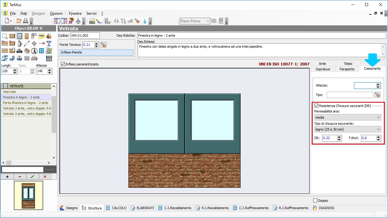

| ALANCE 2018-07-19 12:57:31 Non riesco a trovare Chiusura Oscurante, mi può allegare un'immagine esplicativa? <<La presenza della "persiana" può essere definita come Chiusura Oscurante nella pagina Vetri della Struttura della Vetrata.>> |
| Antonio 2018-07-19 15:19:18 In realtà trattasi di un 'refuso' non corretto, la pagina di riferimento non è 'Vetri' ma quella 'Cassonetto' (vedi immagine) come correttamente riportato anche in altre risposte successive. Abbiamo provveduto a correggere... Grazie |
