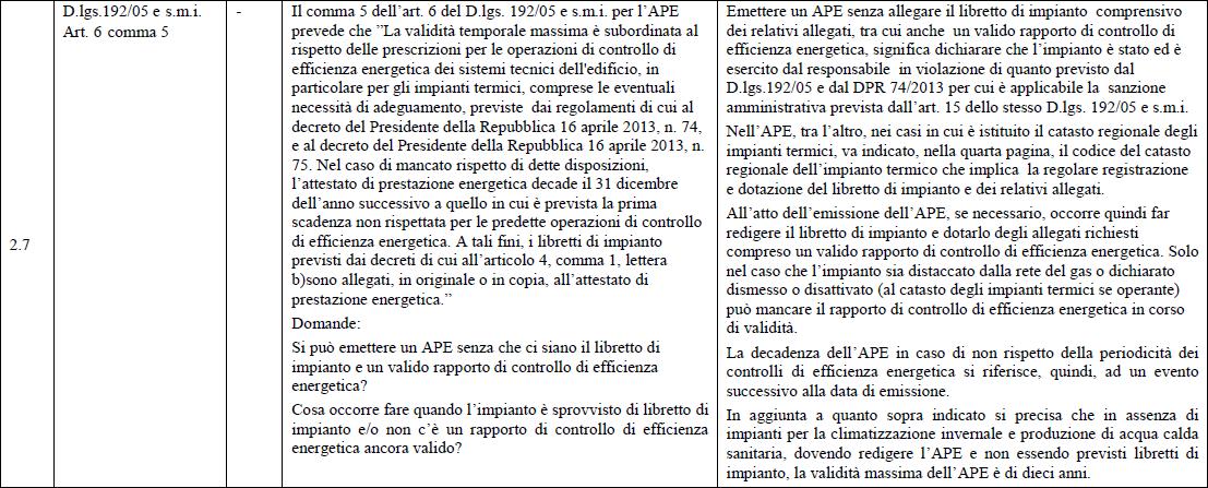

| Progetto Cquadro 2017-03-29 10:16:41 Buongiorno, dovrei redigere un Attestato per unità immobiliare residenziale (in Regione Piemonte) con riscaldamento fornito con stufa a gas potenza 9,3 KW e produzione ACS con boiler elettrico; non è attualmente presente alcun libretto impianto, nè rapporti di manutenzione effettuati nel tempo. Che validità avrà l'attestato? C'è l'obbligo di iscrizione al C.I.T. per questo tipo di impianto? Grazie per la collaborazione. |
| Antonio 2017-03-30 10:07:33 Escludendo l'impianto di ACS con boiler elettrico, per il riscaldamento il tipo di macchina descritta, dovrebbe essere soggetta agli obblighi di dotazione del Libretto di Impianto (basterebbe vedere quanto previsto alla scheda 4.1 del Libretto di Impianto Piemonte), potrebbe in ogni caso sentire anche il parere dei tecnici del C.I.T.. Chiaramente in assenza di Libretto, etc. (ed al contempo di obblighi in tal senso) la validità dell'APE sarebbe ridotta. Ad ulteriore chiarimento può consultare anche la risposta MiSE alla FAQ n. 2.7 della serie 'Agosto 2016'. |
