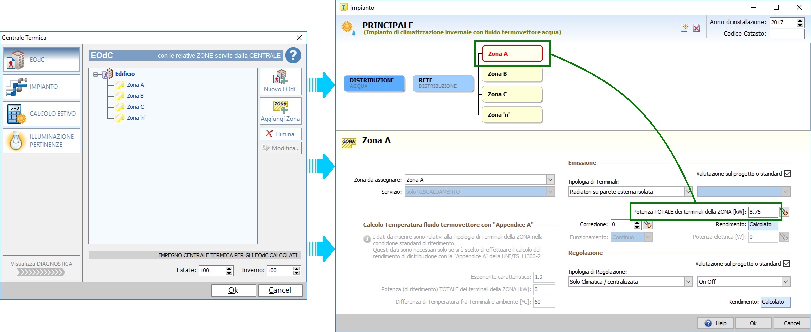

elmic
| elmic 2017-09-22 18:25:03 Mi accodo alla domanda. Se la mia centrale termica serve più zone contemporaneamente, nell'input "Potenza TOTALE dei terminali della ZONA" si deve inserire la potenza dei terminali della singola zona o la potenza totale dei terminali di tutte le zone servite dalla stessa centrale termica? Lo stesso vale anche nel caso di split per climatizzazione estiva? |
| Antonio 2017-09-25 09:58:20 Possono verificarsi più condizioni in base all'oggetto del calcolo (singola zona o tutte le zone) e alle impostazioni delle zone stesse nella finestra dedicata alla Distribuzione. Di seguito le casistiche: Calcolo di un'unica zona delle 'n' servite dall'impianto In questo caso la POTENZA è riferita ai soli terminali effettivamente al servizio dell'unica zona calcolata. Calcolo di tutte le zone servite dall'impianto CASO A: zone associate separatamente alla Distribuzione -> vedi immagine In questo caso la POTENZA è riferita ai terminali effettivamente al servizio di ogni singola zona, pertanto ognuna sarà caratterizzata dalla potenza dei pertinenti terminali. CASO B: zone associate con unica soluzione alla Distribuzione -> vedi immagine In questo caso la Potenza è riferita a tutti i terminali di tutte le zone avendo scelto di associare alla Distribuzione 'TUTTE le ZONE' in un'unica soluzione. |
