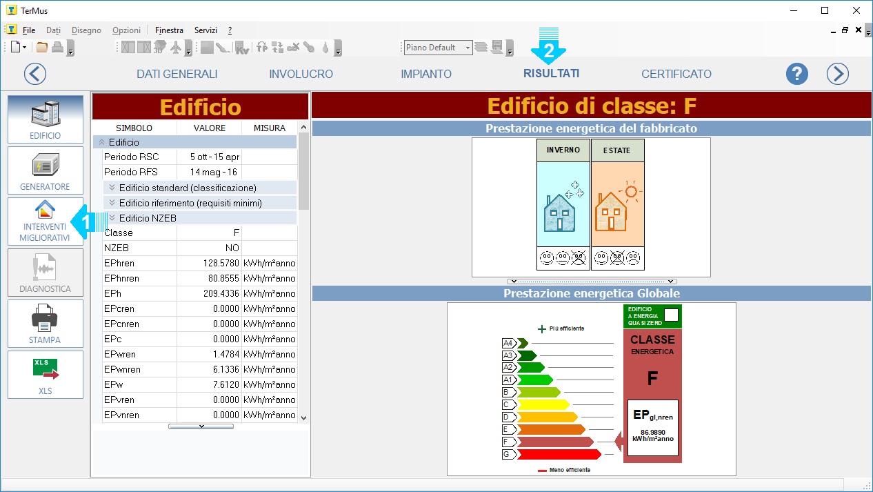

| APE VELOCE: Interventi MigliorativiUser_395743 2015-04-17 12:49:23 Salve, vorrei sapere se nella redazione di un APE in modalità semplificata sia possibile valutare con l'ausilio dello stesso software i tempi di ritorno degli interventi migliorativi da proporre nella certificazione. Grazie |
| Antonio 2015-04-17 15:13:50 La procedura semplificata di valutazione degli interventi di miglioramento è disponibile in tutte le tipologie di progetto: Prestazioni Energetiche e Certificazione, Certificazione (APE) e Certificazione (APE) VELOCE. Le funzionalità che la caratterizzano non differiscono nei diversi tipi di progetto. Nei progetti del tipo Certificazione (APE) VELOCE essa è attivabile dalla pagina RISULTATI pigianto il bottone Interventi Migliorativi. Clicca QUI per vedere un'immagine esplicativa |
