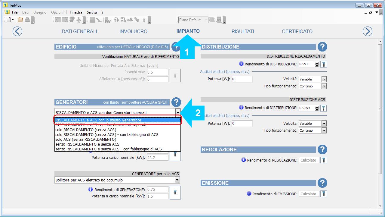

| Antonio 2015-04-28 15:56:49 Il termocamino appartiene anch'esso alla categoria Caldaia a biomassa. Qualora il generatore oltre ad offrire il servizio "riscaldamento" fosse utilizzato anche anche per la produzione dell'ACS, basta attivare la pagina IMPIANTO e nella sezione GENERATORE, scegliere l'opzione RISCALDAMENTO e ACS con lo stesso Generatore. Clicca QUI per vedere un'immagine esplicativa |
