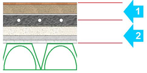

| Pavimento radiante: determinazione del 'Fattore correttivo' del rendimento di emissioneUser_409251 2015-04-28 17:53:40 Nella schermata di inserimento del terminale di emissione, nel caso avessi un "impianto a pavimento isolato" su igloo, alle voce 'Trasmittanza interna' e 'Trasmittanza esterna' cosa dovrei inserire per stabilire il Fattore Correttivo? |
| Antonio 2015-04-29 09:59:27 I due valori di Trasmittanza interna e Trasmittanza esterna richiesti per determinare il Fattore Correttivo del Rendimento di Emissione per pavimenti radianti, come indicato in norma (UNI/TS 11300-2:2014 § 6.2.3) rappresentano: Uint: trasmittanza termica della parte di struttura dal lato interno rispetto all'asse dei tubi Uest: trasmittanza termica della parte di struttura dal lato esterno rispetto all'asse dei tubi In pratica, per sapere esattamente i due valori di trasmittanza necessari, si potrebbero creare n. 2 stratigrafie di solaio. Una riferita alla quota parte interna (vedi immagine allegata - rif. 1), quella rivolta verso il vano riscaldato e l'altra riferita alla quota parte esterna (vedi immagine allegata - rif. 2), quella rivolta verso lo spazio aerato. Clicca il link per vedere un'immagine esplicativa PavRad_UxFattoreCorrettivo.jpg |
