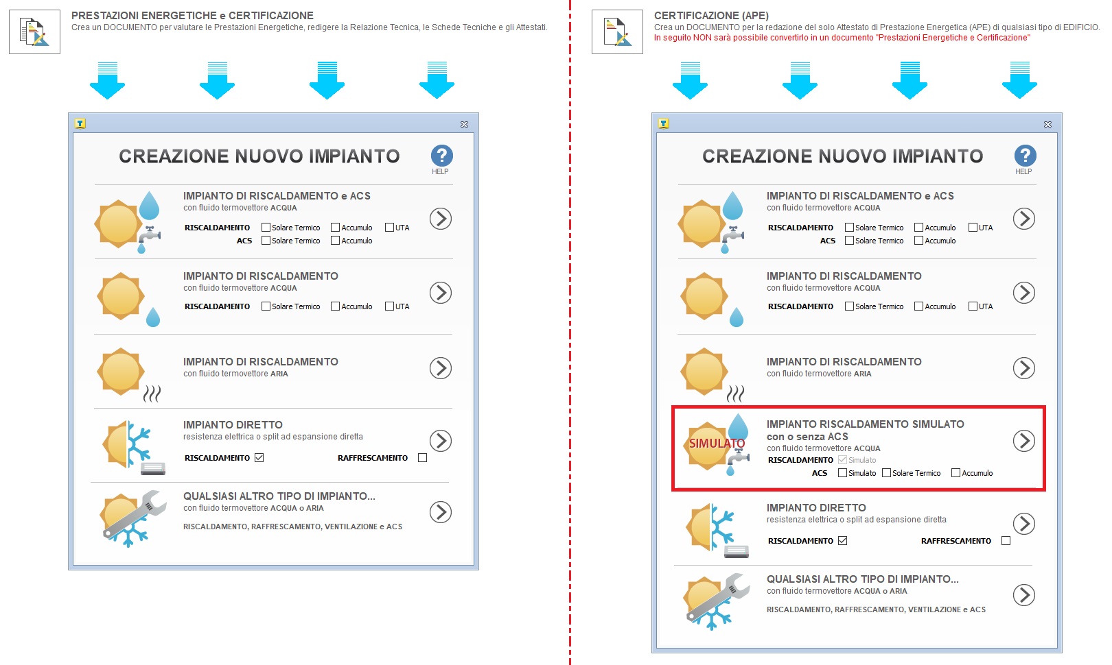

User_454676 | User_454676 2024-05-13 12:11:27 Buongiorno, mi inserisco nella discussione. Ho una abitazione priva di impianti sia di riscaldamento che di ACS. Non ho più, dopo aggiornamento la finestra impianti simulati. Come posso provvedere? |
Antonio | Antonio 2024-05-13 14:34:46 L'impianto SIMULATO nel wizard impianti è sempre presente a meno che non abbia creato un progetto del tipo PRESTAZIONI ENERGETICHE E CERTIFICAZIONE e non del tipo CERTIFICAZIONE (APE) questo a prescindere dalla release del programma ![]() Il progetto del tipo PRESTAZIONI ENERGETICHE E CERTIFICAZIONE presuppone si stia progettando ex novo o riqualificando un edificio nel quale gli impianti sono effettivamente presenti. La possibilità di ricorrere all'impianto SIMULATO è limitata per legge alla sola attività di certificazione energetica (emanazione APE). |
