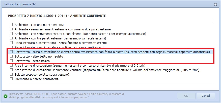

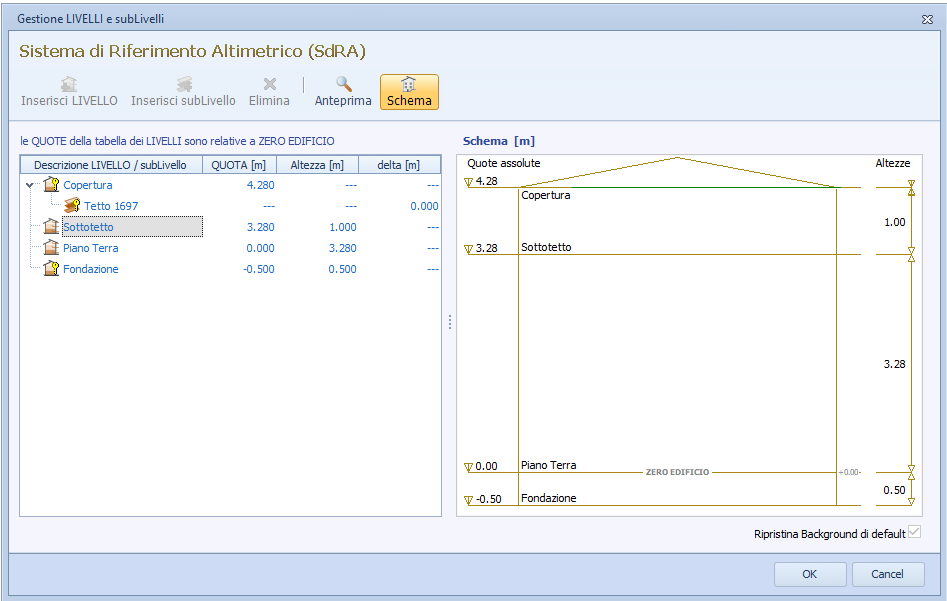

| Sottotettomaria rosaria 2024-02-27 16:00:42 Voglio condividere una richiesta di assistenza Richiesta: Salve, devo modellare un fabbricato che ha copertura a doppia falda, ma controsoffittato ad una certa quota con solaio in laterizio. Il sottotetto non è riscaldato. Come faccio ad assegnare al sottotetto "ambiente non climatizzato"? Grazie Risposta: Il "sottotetto" deve essere definito con uno specifico livello e una specifica zona appartenente agli "AMBIENTI DI CONFINE NON CLIMATIZZATI". Come "Tipologia di ambiente" può scegliere fra una delle opzioni del Prospetto 7 della norma tecnica mentre per il "Fattore di correzione btr", visto che modella anche questa parte di edificio, può optare per l'opzione "calcolato". Il vano Sottotetto va inserito sul livello dedicato. |
