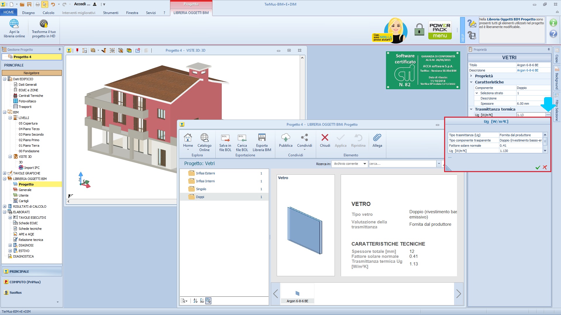

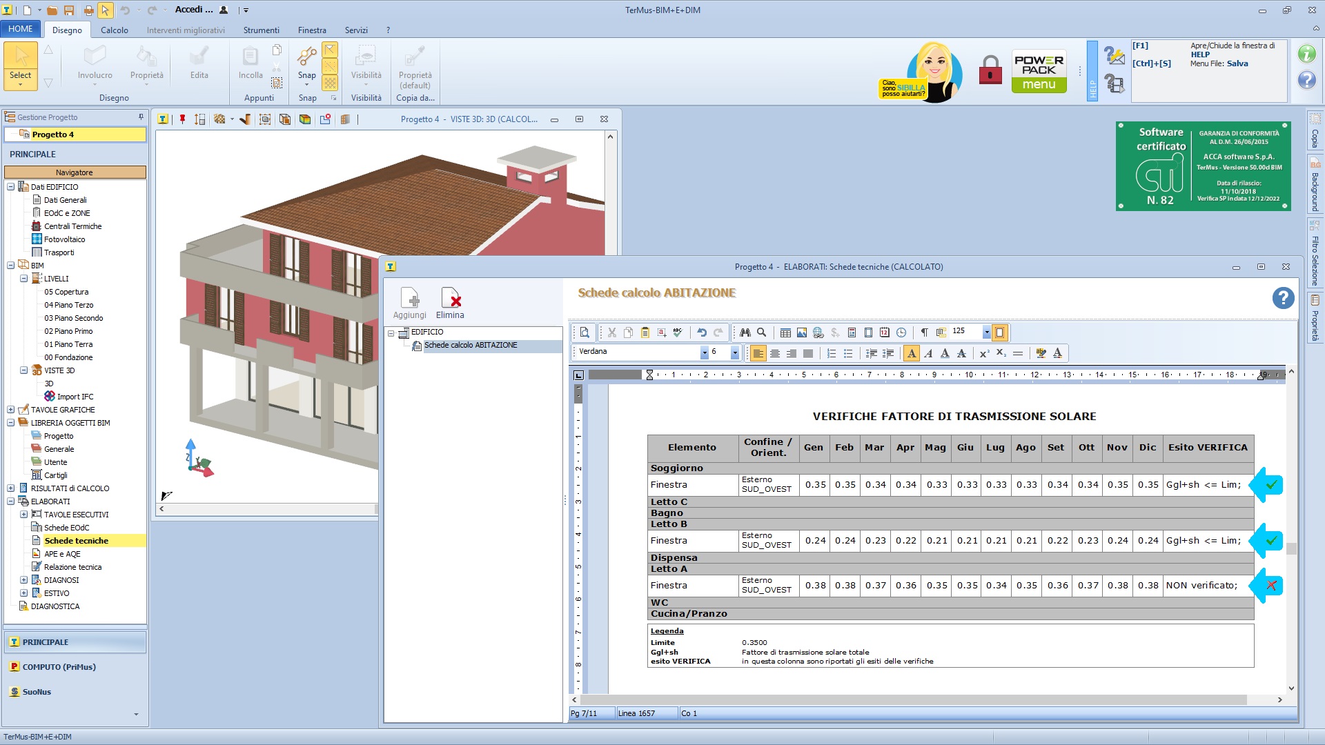

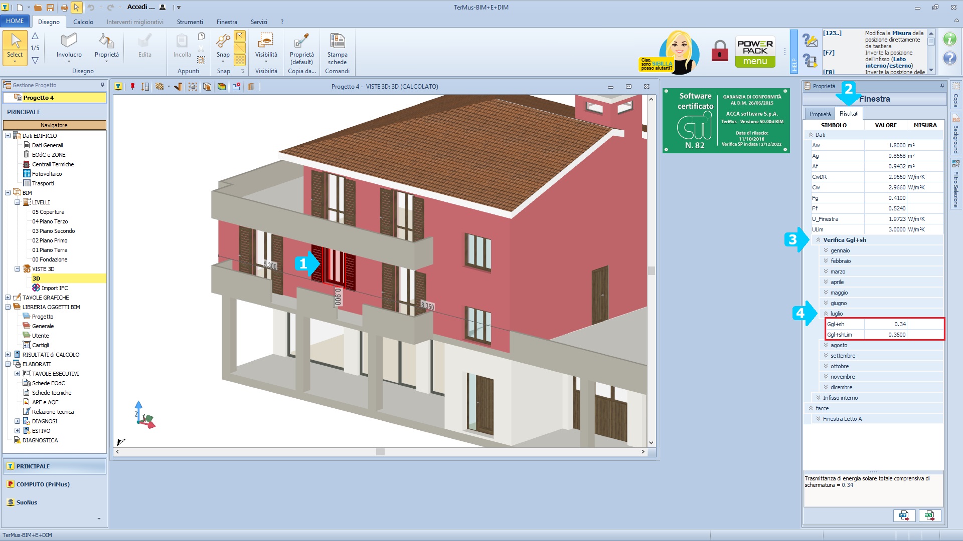

| Fattore di Trasmissione Solare totaleAntonio 2024-08-27 17:43:26 Voglio condividere una richiesta di assistenza Richiesta: Buonasera, visti gli obblighi di legge a riguardo del fattore di trasmissione solare totale (< 0.35), nei casi in cui bisogna rispettarlo il software lo segnala ed eventualmente poi dove si ha evidenzia delle verifiche? Grazie Risposta: Il programma esegue le verifiche di legge nei casi previsti dal Decreto 'requisiti minimi' cogente (tenendo anche conto delle FAQ del MiSE) ed il mancato rispetto delle stesse è evidenziato mediante specifici messaggi del tipo Fatal Error [9007] in Diagnostica (raggruppamento 'VERIFICHE DI LEGGE'). Il valore proprio del 'fattore solare' dei soli Vetri può essere digitato nella struttura degli stessi (vedi immagine) acquisendolo dalla scheda tecnica del Produttore del componente vetrato. Nel caso si opti per componenti vetrati tabellati in norma, il valore del fattore solare sarà anch'esso quello tabellato nei prospetti di norma in funzione della tipologia di componente vetrato scelto. E' da tener conto che sul valore del fattore di trasmissione solare totale incidono anche gli Schermi quando adottati sulle Vetrate. Riguardo invece gli esiti... A Calcolo Completo eseguito (questa tipologia di calcolo esegue anche le Verifiche di Legge) è possibile selezionare la Vetrata direttamente nel modello e nel toolbox Risultati accedere subito al raggruppamento denominato Verifica Ggl+sh nel quale, per ogni mese, è subito disponibile il valore calcolato ed il relativo valore limite (vedi immagine). Gli esiti delle verifiche del valore del fattore di trasmissione solare totale sono puntualmente riportate, finestra per finestra, nella Scheda di Calcolo dell'EOdC alla sezione 'Verifica Fattore di Trasmissione Solare' (vedi immagine). Discussioni correlate: Fatal Error [9007] La superficie vetrata presenta un fattore solare maggiore del limite |
