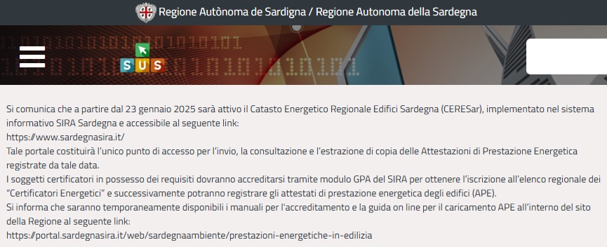

Per la registrazione degli APE in Regione Sardegna è disponibile - a partire dal 23 gennaio 2025 - il Catasto Energetico Regionale Edifici Sardegna (CERESar), implementato nel sistema informativo SIRA Sardegna.
TerMus e TerMus CE sono aggiornati alle normative vigenti e restituiscono l'APE conforme al modello ministeriale di cui all'Appendice B del Decreto 26.6.2015 'Linee Guida APE'.
Riportiamo di seguito il comunicato della Regione Sardegna del 19 dicembre 2024.

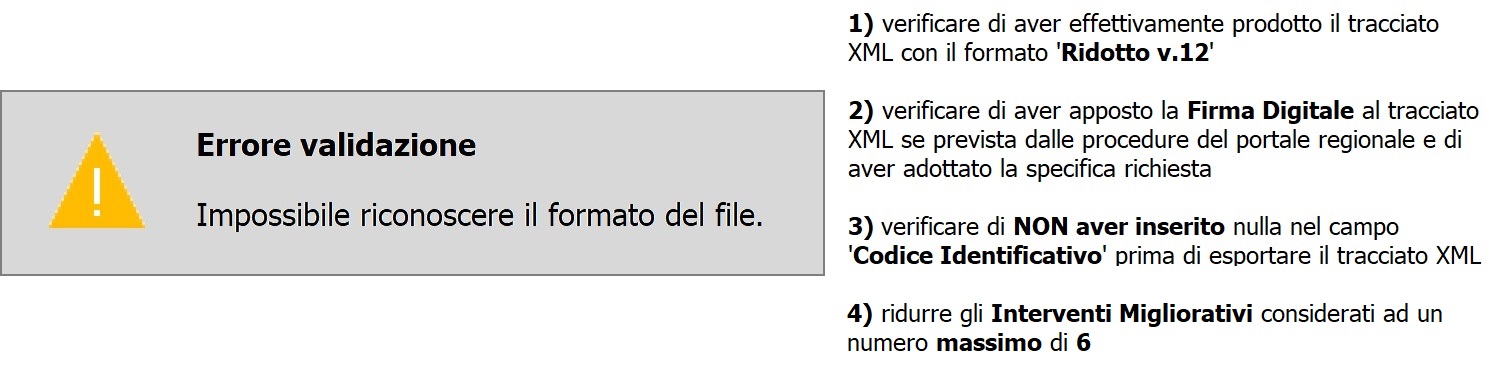

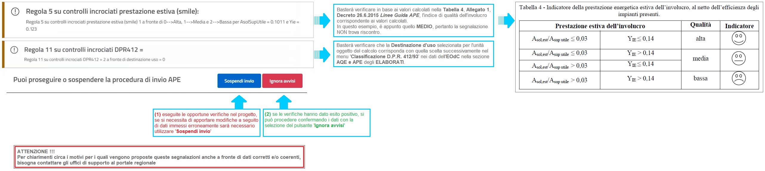

<<<   INFORMAZIONI UTILI su SEGNALAZIONI di ERRORE restituite dal portale regionale  >>>
Di seguito un elenco di alcune segnalazioni restituite dal portale alla registrazione del file XML con relativa soluzione:
REGOLA 5 e REGOLA 11: clicca QUI
Errore validazione - Impossibile riconoscere il formato del file: clicca QUI
