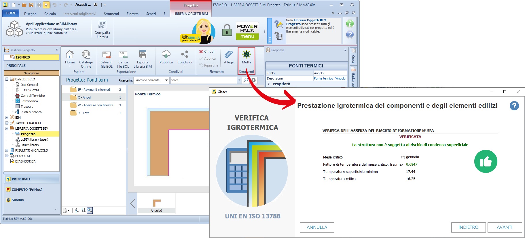

Ponti Termici: Verifica Rischio Formazione Muffa e stampa Scheda da Libreria PROGETTO
(funzione attiva in tutte le configurazioni di TerMus con servizio AmiCus attivo)
E’ ora possibile direttamente nella Libreria PROGETTO e senza eseguire la modellazione, calcolare un Ponte Termico, effettuare la verifica del Rischio Formazione Muffa e stampare la scheda tecnica  vedi immagine.

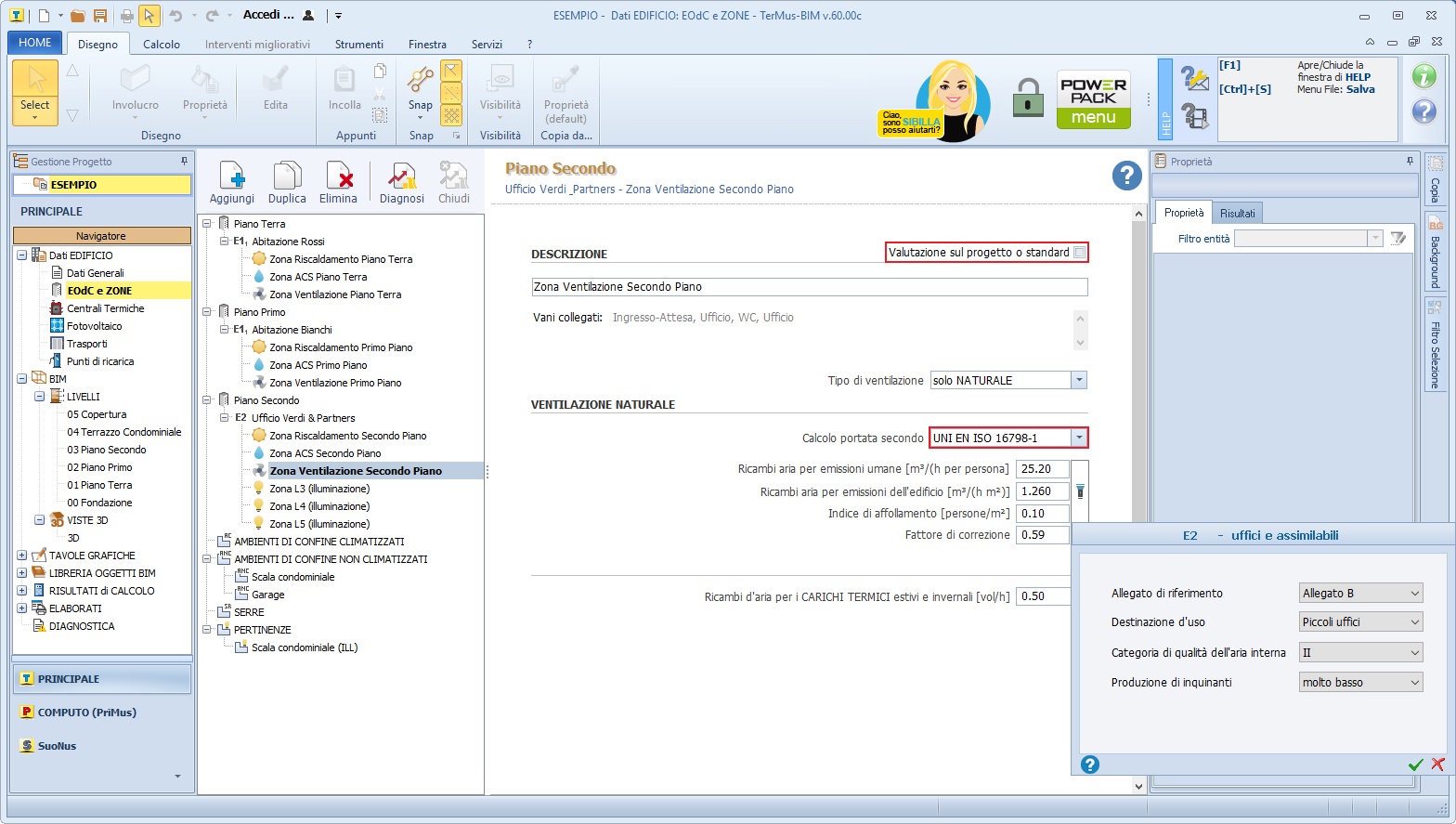

Ventilazione Naturale: calcolo portata con UNI EN ISO 16798-1
(funzione attiva in tutte le configurazioni di TerMus)
E’ ora possibile scegliere, svincolandosi dalla ‘Valutazione sul progetto o standard” nella Zona del tipo Ventilazione, di calcolare la portata della ventilazione naturale con il Metodo 1 della norma UNI EN ISO 16798-1 che prevede un calcolo sulla base della qualità dell’aria percepita. La portata totale è difatti funzione del livello di qualità dell’aria percepita, desiderata dagli occupanti, e del livello di occupazione presente  vedi immagine.

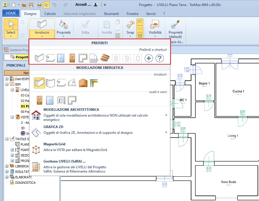

Nuova sezione 'Preferiti' nel menu Disegno
È stata implementata la nuova sezione Preferiti all’interno del menu Disegno, pensata per facilitare l’accesso rapido ai comandi più utilizzati.
Per aggiungere un comando alla sezione Preferiti, basta selezionare l’oggetto/entità dal menu del disegno e utilizzare la combinazione di tasti SPAZIO + F e dopo la comparsa del messaggio, premere un numero compreso tra 0 e 9.
Per richiamare l’oggetto di disegno utilizzare la combinazione di tasti SPAZIO + N, dove N è un numero compreso tra 0 e 9 a cui è stato associato l’oggetto.
È possibile aggiungere i “Preferiti” anche cliccando il bottone + presente al primo rigo del menu disegno  vedi immagine.
