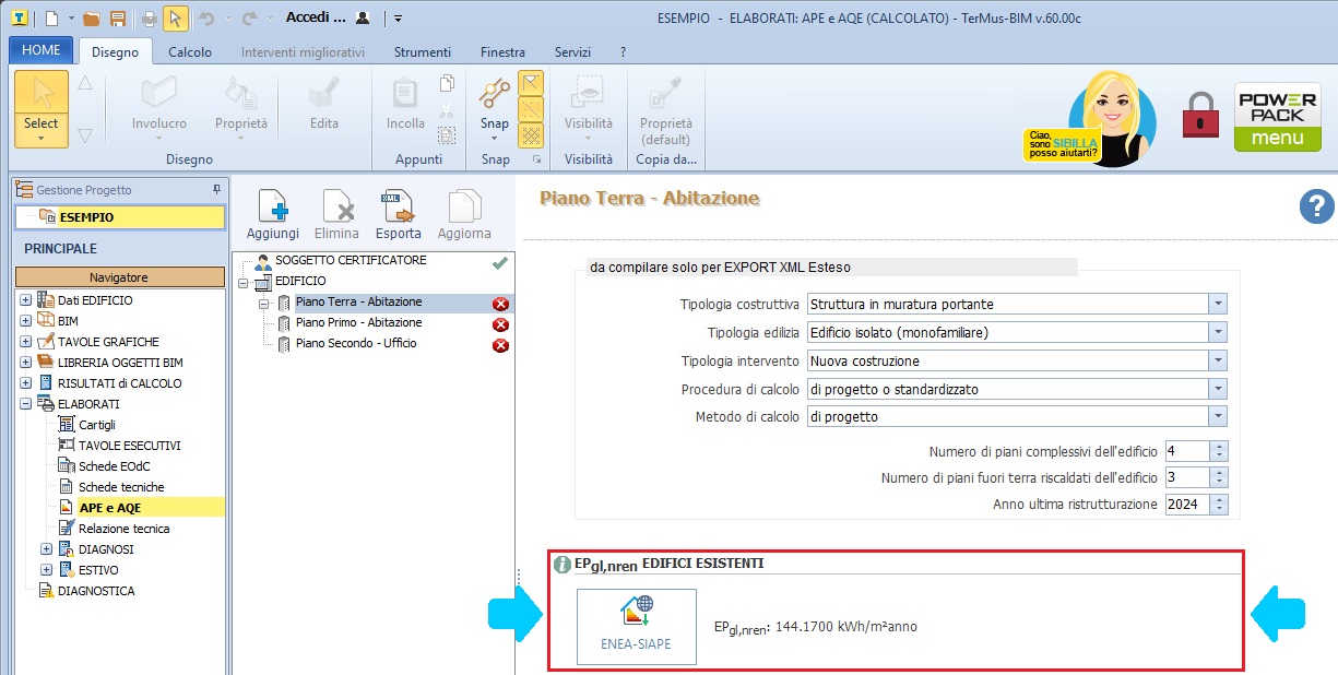

Contestualmente all'attivazione del servizio da parte di ENEA, è stata distribuita la release usBIM 60.00c di TerMus con la specifica funzione di collegamento a ENEA-SIAPE e compilazione automatica del campo 'Edifici Esistenti' nell’APE.

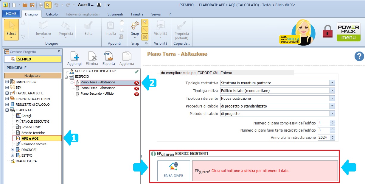

La funzione è disponibile nei dati della pagina EOdC del nodo ELABORATI / APE e AQE nel Navigatore (vedi immagine).

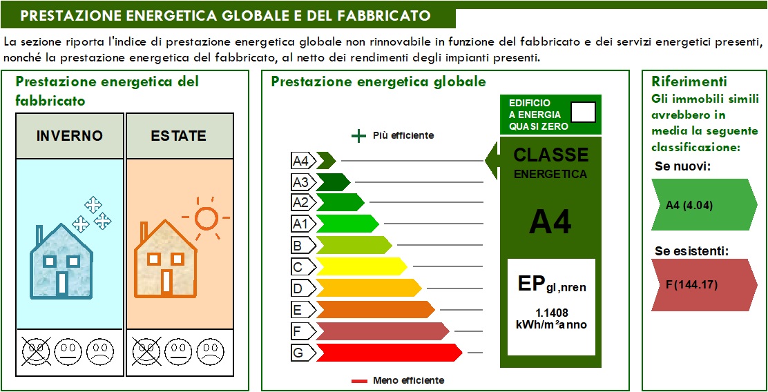

Una volta selezionato il pulsante, a destra dello stesso, sarà mostrato il valore dell'EPgl,nren desunto dai dati statistici ENEA (vedi immagine). Esso sarà riportato poi nella stampa dell'APE (vedi immagine) e nel tracciato XML da utilizzare sul portale regionale di riferimento.

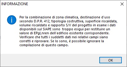

ATTENZIONE: in base alla combinazione di dati che caratterizzano l'edificio si potrebbe ricadere in una condizione per la quale su SIAPE non sono disponibili dati statistici in quantitativo utile a fornire un valore di EPgl,nren per l'edificio esistente corrispondente.
Questa condizione può essere più frequente per edifici ad uso non residenziale e sarà evidenziata da uno specifico messaggio (vedi immagine).
