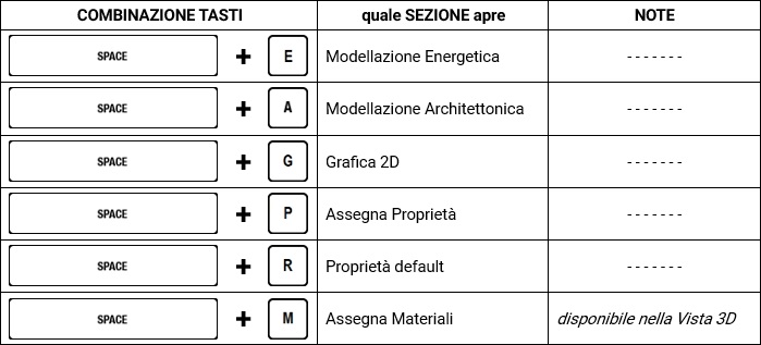

Shortcut SEZIONI del menu Disegno Gli shortcut da tastiera consentono di aprire rapidamente una sezione del menu Disegno. Attivando lo shortcut tramite la combinazione di tasti indicata, viene visualizzato a video un popup contenente la sezione del menu corrispondente.
Di seguito l'elenco degli shortcut disponibili:
