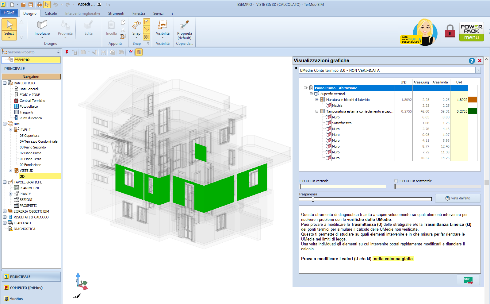

Nei progetti creati con tipologia Prestazioni Energetiche e Certificazione, nella pagina VERIFICHE DI LEGGE (nodo Dati EDIFICIO / Dati Generali del Navigatore) è disponibile la specifica sezione dalla quale attivare le verifiche di trasmittanza sui componenti dell’involucro per i casi in cui la progettazione abbia quale obiettivo la richiesta dell’incentivo Conto Termico 3.0 (D.M. 07/08/2025) vedi immagine.
ATTENZIONE: per usufruire di questa funzionalità è richiesta connessione internet attiva e servizio AmiCus attivo.
Definita tale impostazione a valle del calcolo sono disponibili:

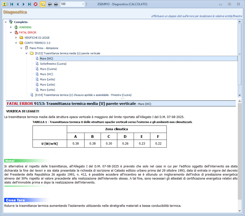

DIAGNOSTICA: specifiche Verifiche di Legge segnalano il mancato rispetto dei Limiti di Trasmittanza previsti vedi immagine.
STRUMENTO DI DIAGNOSTICA VERIFICHE TRASMITTANZA:  vedi immagine.

Quando sono previsti interventi di isolamento termico delle superfici opache disperdenti che delimitano il volume climatizzato (intervento II.A - art. 5, c. 1, lett. a), tenendo conto di quanto indicato nel D.M. 07/08/2025 (CT 3.0) e nelle REGOLE APPLICATIVE DEL D.M. 7 AGOSTO 2025 (del 05/12/2025) predisposte dal GSE:
Nel caso in cui per l’edificio oggetto dell’intervento sia stata dichiarata la fine lavori e sia stata presentata la richiesta di iscrizione al Catasto edilizio urbano prima del 29 ottobre 1993, in alternativa al rispetto delle trasmittanze previste nella Tabella 2 del Decreto, si può scegliere di ridurre l’indice di prestazione energetica globale almeno del 50% rispetto al valore precedente alla realizzazione dell’intervento. In questo caso l’intervento complessivo deve comprendere comunque un intervento di isolamento delle superfici opache che ne migliori le prestazioni energetiche, e deve essere redatto l’attestato di certificazione energetica sia ante-operam sia post-operam, effettuato con lo stesso programma di calcolo, oltre alla diagnosi energetica precedente l’intervento.
può essere sicuramente utile procedere come segue:
■ creare un documento del tipo Prestazioni Energetiche e Certificazione nel quale definire l'edificio nelle condizioni esistenti (situazione 'ante-operam'). Questo progetto potrebbe anche essere sfruttato per la Diagnosi Energetica 'ante operam';
■ utilizzare la funzione NUOVO / INTERVENTI MIGLIORATIVI - Nuova Ipotesi per creare un progetto a partire da quello 'ante operam' nel quale apportare i miglioramenti previsti;
■ una volta calcolati (calcolo Completo standard) entrambi i documenti, tenendoli aperti a video, utilizzare la funzione NUOVO / INTERVENTI MIGLIORATIVI - Nuovo Confronto in modo da ottenere il documento con il confronto di tutte le prestazioni e da qui sarà possibile rilevare (producendo anche la stampa del confronto) i valori degli indici di prestazione globale dello stato di fatto e di quello di progetto, potendo così dimostrare la riduzione di almeno del 50%.
