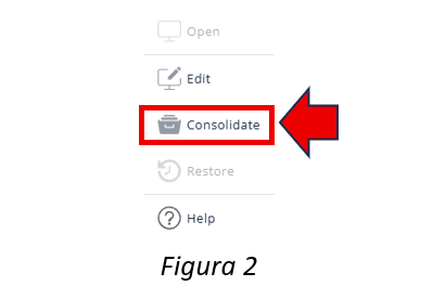

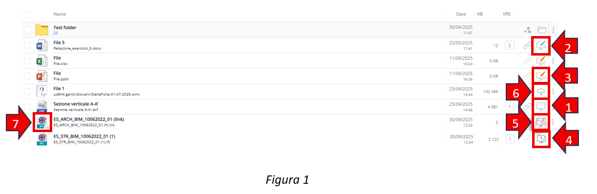

| Disponibilità del documento in usBIMAngelo DP 2025-10-15 11:18:56 usBIM è l’ecosistema cloud di ACCA software dedicato al BIM management per la digitalizzazione delle costruzioni e delle infrastrutture in maniera facile, sicura e condivisa. Con usBIM visualizzi e gestisci online progetti di costruzioni ed infrastrutture anche di grandi dimensioni. Lavori con qualsiasi dispositivo (pc, tablet, smartphone) e accedi ai tuoi dati da qualsiasi luogo. Ogni documento caricato in piattaforma, in base anche al Formato specifico, ci permetterà determinate azioni e può essere in differenti fasi; Disponibilità del documento: • Il documento è supportato dai servizi di visualizzazione e può essere aperto per la lettura (Freccia 1 Figura 1) • Il documento è supportato dai servizi di visualizzazione e può essere aperto per la modifica (Freccia 2 Figura 1) • Il documento è in bozza e può essere aperto per continuare il lavoro di editing (Freccia 3 Figura 1), per creare una nuova versione del file bisognerà consolidarlo prima (Figura 2) • Il documento è in fase di elaborazione e non può essere aperto fino al suo consolidamento (Freccia 4 Figura 1) • Il documento è bloccato: occorre rielaborarlo (Freccia 5 Figura 1) • Il file non è supportato dai servizi di visualizzazione. Occorre effettuare il download per poterlo aprire (Freccia 6 Figura 1) • Link ad un documento che risiede in un’altra cartella (Freccia 7 Figura 1) ![]() ![]() Per maggiori informazioni ti invito a visitare la pagina web di ACCA software per visionare tutte le soluzioni tecnologiche di ACCA. (ACCA software) |
