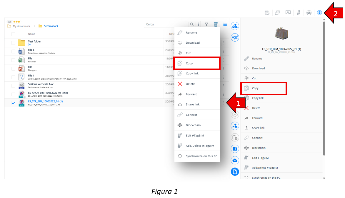

Una volta effettuato l’accesso alla piattaforma, per copiare un documento nella piattaforma per prima cosa bisognerà accedere alla cartella di origine del file, accedere al menu contestuale del file attraverso l’icona dei tre punti a lato del file (Freccia 1 Figura 1) oppure dalla sezione dettagli del file (Freccia 2 Figura 1) dopo averlo selezionato.
Selezionare l’opzione Copia (Markers Figura 1)

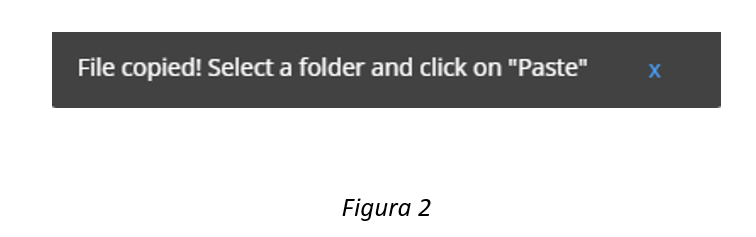

Una volta selezionata l’opzione Copia la piattaforma ci avviserà tramite un hint (Figura 2)

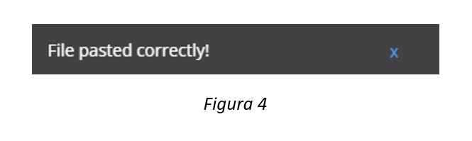

Aprire ora la cartella di destinazione del file e cliccare il tasto Incolla (Freccia Figura 3) che si sarà abilitato in basso a destra dello schermo.
L’avvenuta copia viene notificata con un messaggio di conferma (Figura 4)
