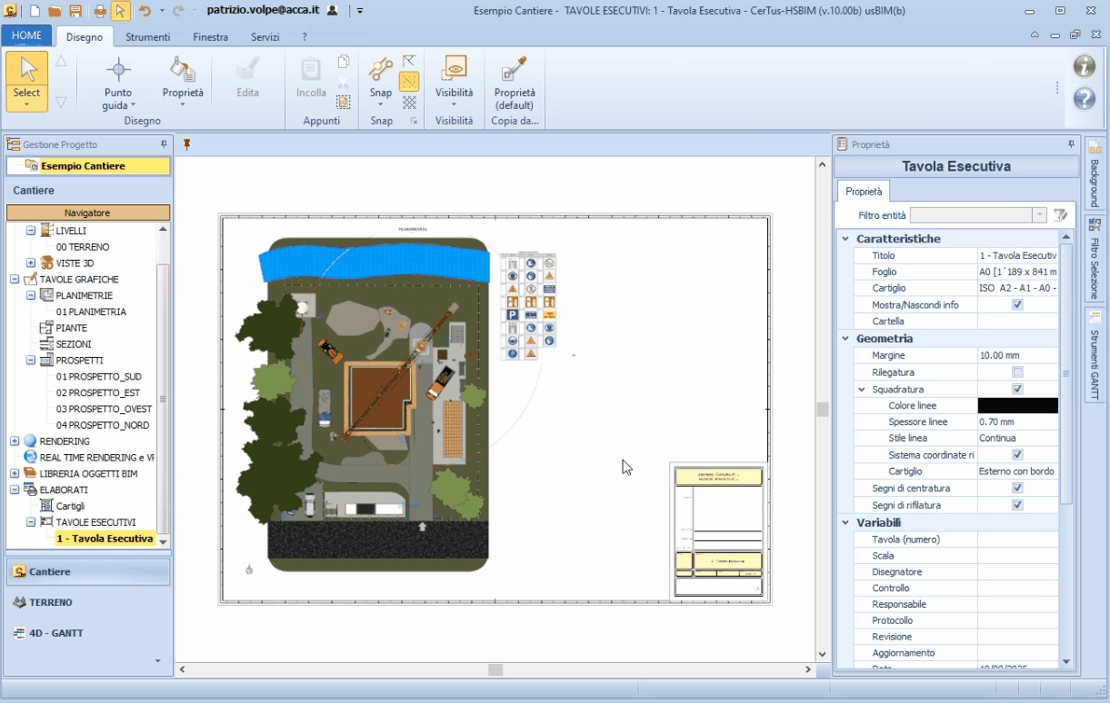

voglio condividere una richiesta di assistenza.
Ho caricato una immagine, ma questa risulta essere molto piccola. Posso ridimensionarla?
Le immagini caricate utilizzando l'oggetto "Immagine" possono essere solo stirate (mantenendo le proporzioni dell'immagine), ma NON scalate.
Se occorre caricare una immagine che poi deve essere riportata in scala (ad esempio un estratto di mappa, un catastale etc.), occorre utilizzare il comando "Raster", comando che consente di scalare l'immagine.
Per stirare una immagine occorre utilizzare il comando "Ridimensiona" del maniglione.
Come procedere:
- selezionare l'immagine;
- spostare il maniglione in uno spigolo del box dell'immagine - si consiglia di scegliere lo spigolo rispetto al quale agire per ingrandire l'immagine;
- attivare sul maniglione il comando "Ridimensiona";
- selezionare il comando e muovendo con il mouse, stirare l'immagine;
- ottenuta la dimensione desiderata, effettuare un altro clic per fissare l'immagine.
