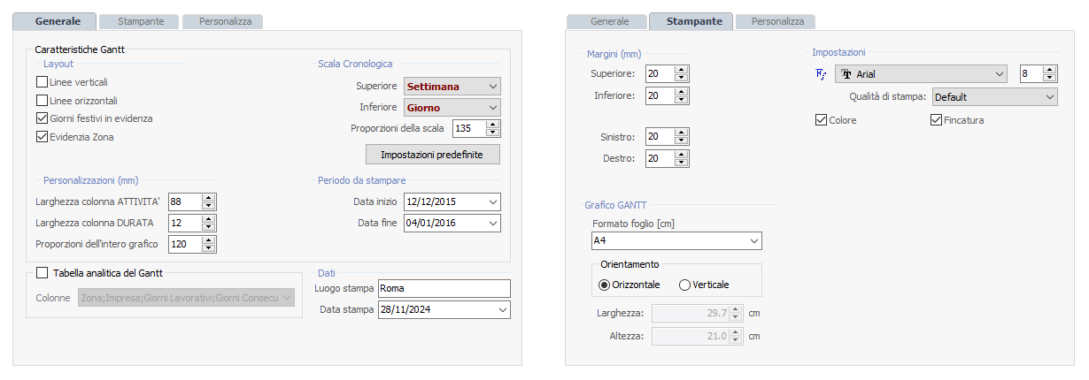

c) sfruttando le opzioni mostrate nella spiegazione (quali funzioni dispongo per personalizzare la stampa del diagramma) e considerato quanto spiegato nel secondo mio post della presente discussione (come stampo uno specifico periodo del diagramma), posso ottimizzare a mio piacimento la stampa di uno specifico periodo del mio diagramma.
Esempio relativo al file precedentemente condiviso: vado ad immaginare di volere la stampa del periodo specifico [12/12/2015 - 04/01/2016] su foglio A4_Orizzontale
--> di seguito un'immagine esplicativa con i settaggi che si potrebbero impostare
Ribadisco che il presente post NON ha lo scopo di fornire i dati da inserire nella personalizzazione della stampa del Gantt ma bensì, quello di spiegare come utilizzare le opzioni di stampa al fine di ottenere la stampa che ognuno di noi desidera e preferisce.
