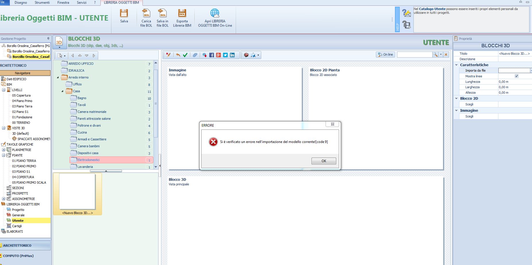

User_148182 | User_148182 2017-07-13 11:44:45 212672_1499938930_immagine_edificius.png Ho difficoltà con l'importazione di modelli 3d da "3DWarehouse" in qualsiasi formato (2014, 2015, 2016, 2017) e mi esce sulla schermata un problema di importazione del modello corrente (code 9). Mi potete dare qualche dritta su come e dove importare oggetti 3d compatibili con Edificius? |
Maurizio | Maurizio 2017-07-13 15:09:24 Gentile Utente installi sul PC dove utilizza Edificius la versione gratuita di SketchUp e lo avvii almeno per una volta esternamente ad Edificius. Ripeta poi le operazioni che le restituiscono al momento l'errore. Cordiali Saluti e Buon Lavoro |
Geom. Angelo I. | Geom. Angelo I. 2018-10-12 13:36:01 anche a me da lo stesso errore del collega (code 9) Come devo fare?276767_1539344155_cattura.jpg |
Giovanni | Giovanni 2018-10-23 09:58:55 per importare blocchi 3D in formato .skp occorre installare il software SketchUp 2017. discussione correlata: forum.acca.it/it/edificius/id52147/errore-importazione-su-blocchi-3d-code-9.html |
