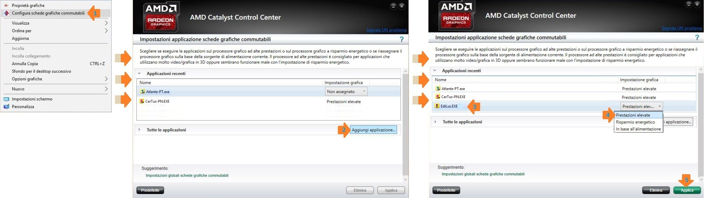

COME PROCEDERE:
  • cliccare con il tasto destro del mouse sul desktop;
  • dal menu locale scegliere l'opzione Configura schede grafiche commutabili;
  • dal pannello Impostazioni applicazione schede grafiche commutabili selezionare Aggiungi applicazione;
  • portarsi nella cartella di installazione del software (di default C:\ACCA\GeoMurus);
  • selezionare il file EXE del software (GeoMurus.exe) e cliccare su Apri
  • selezionare nella sezione Applicazioni recenti l'exe del software e nella colonna Impostazione grafica selezionare l'opzione Prestazioni elevate;
  • cliccare su Applica.
La procedura riportata è puramente indicativa. Essa potrebbe variare a seconda della scheda video e del sistema operativo in uso.
Clicca QUI per avere un'immagine esplicativa.
