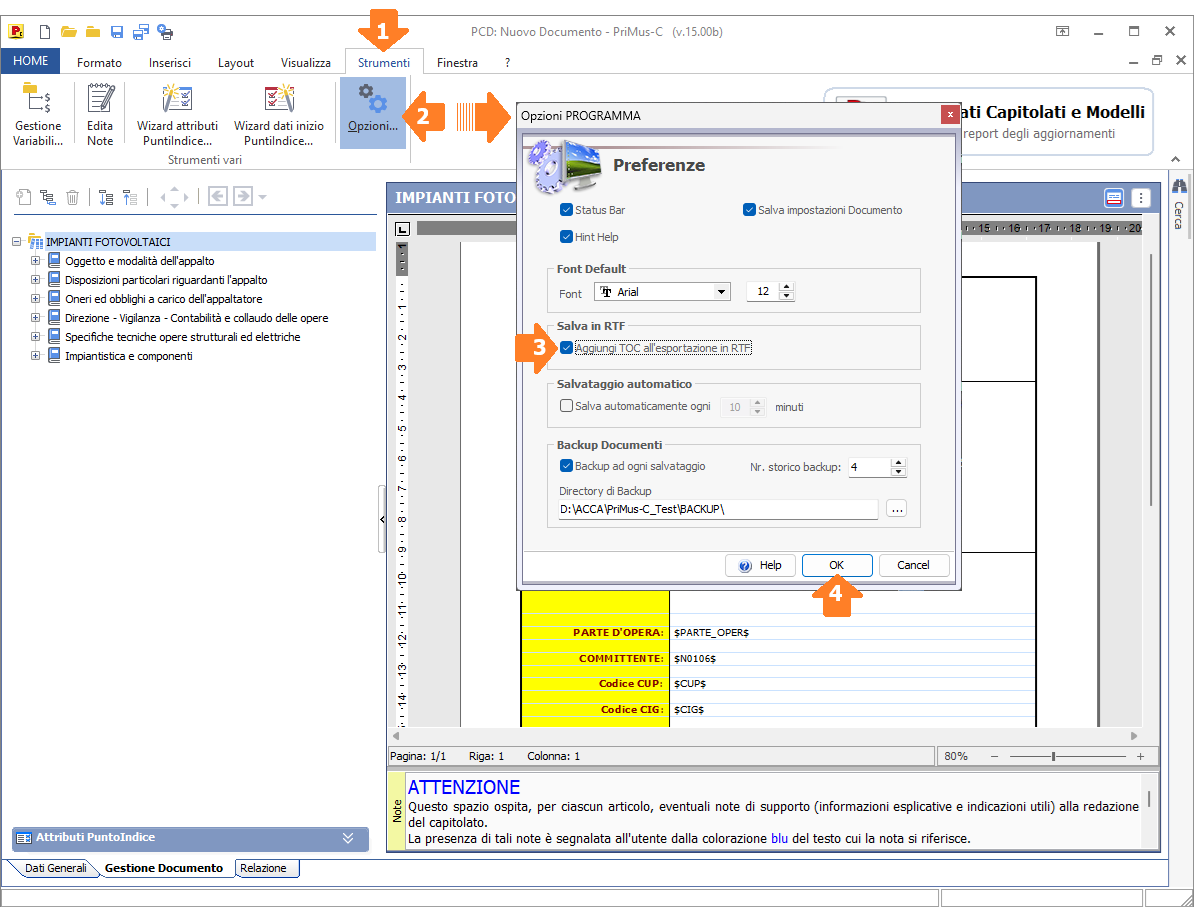

Dalla release b di PriMus-C 15.00 è presente, nelle "Opzioni PROGRAMMA", la possibilità di aggiungere la funzione TOC (Table of Contents) all'esportazione in RTF; tale funzione è utile se si vuole gestire la relazione in altri programmi, come ad esempio Word, rendendola più leggibile e navigabile specialmente in documenti lunghi.
Di seguito un'immagine che mostra come attivare la funzione TOC nell'esportazione in RTF.
Nello specifico:
Aggiungendo il TOC all'esportazione in RTF si otterrà la generazione di un indice dinamico, sarà possibile anche spostare l’intero indice in altra posizione (ad esempio subito dopo la testata) e, di seguito, utilizzando la funzione "Aggiorna campo" sull'indice della relazione in Word si otterrà l'aggiornamento automatico dei numeri di pagina nell'indice stesso.

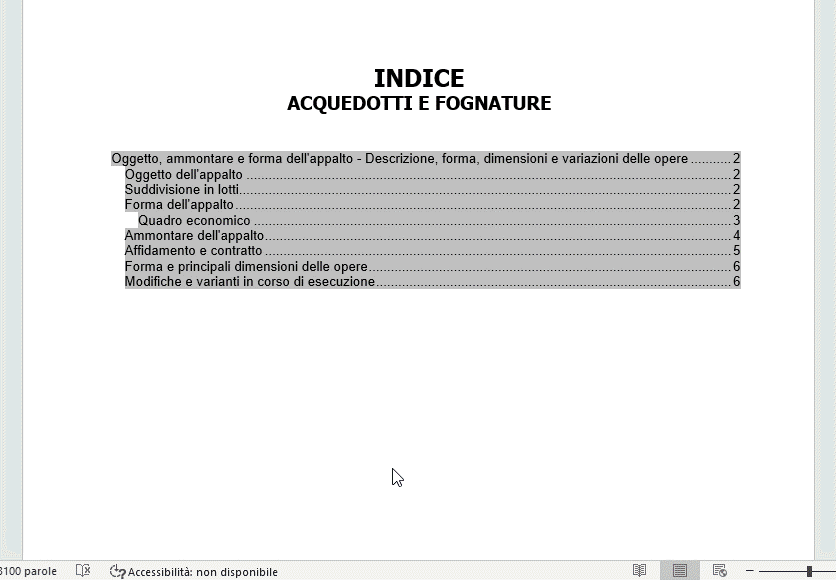

Di seguito propongo una veloce GIF che mostra come, dopo l'esportazione in RTF, spostare ed aggiornare l'indice della relazione in Word.
Attenzione: la funzione "Aggiorna campo" in Word potrebbe, in alcuni casi, generare un cambio di formattazione dell'indice (carattere o colore font); ovviamente, con le funzioni specifiche di Word (menu Home) è possibile modificare ed impostare il font dell'indice a proprio piacimento

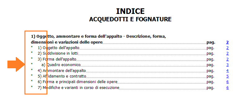

Aggiungo un ulteriore dettaglio a quanto già descritto nel precedente post
Esportando la relazione nel formato RTF con TOC, nell'indice ottenuto dall'esportazione NON risulteranno presenti i riferimenti ai paragrafi, capitoli e sotto-capitoli che si visualizzano nell'indice di PriMus-C
Di seguito un'immagine che mostra quale parte dell'indice che non viene esportato:
L'esportazione con TOC funziona così; se si desidera aggiungere anche nel file gestito con Word i riferimenti è possibile modificare l'indice con le funzioni specifiche del word processor.
Di seguito una veloce GIF che ricorda come accedere alla modifica:
