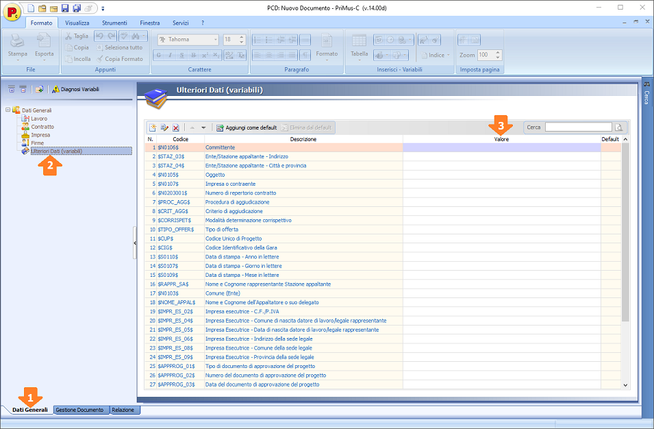

Nota: segnalo che, solitamente, la maggior parte delle variabili da valorizzare si trovano sul nodo 'Ulteriori dai (variabili)' della pagina 'Dati Generali'
--> clicca QUI per visualizzare l'immagine esplicativa
