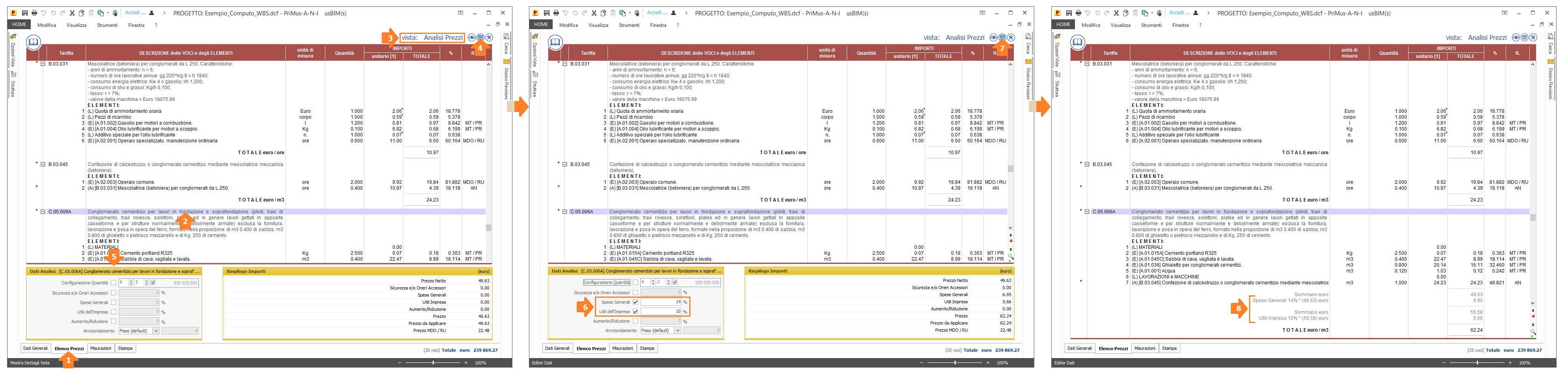

Buongiorno a tutti,
È possibile non avere la somma automatica delle percentuali di spese generali e utili di impresa alle nuove analisi prezzi?
Facendo le analisi di nuovi prezzi il programma carica automaticamente le percentuali SG e UI. Ma queste sono già comprese nelle varie voci di prezziario.
C'è un modo per evitare che le SG e UI vengano applicate alle voci di NP?
Felice
Felice 2024-09-17 14:30:06
Generalmente i 'Costi elementari' utilizzati quali elementi/componenti di analisi per la determinazione dei prezzi unitari di 'NP' (Nuovi Prezzi) sono al NETTO di S.G. ed U.I..
Se nel suo caso i prezzi unitari dei 'Costi elementari' utilizzati nelle sue analisi sono già comprensivi delle percentuali di S.G. e U.I., occorre azzerare tali valori dai rispettivi campi nella pagina 'Analisi' della sezione 'Moduli' dei 'Dati Generali' del documento sul quale sta lavorando --> vedi immagine esplicativa

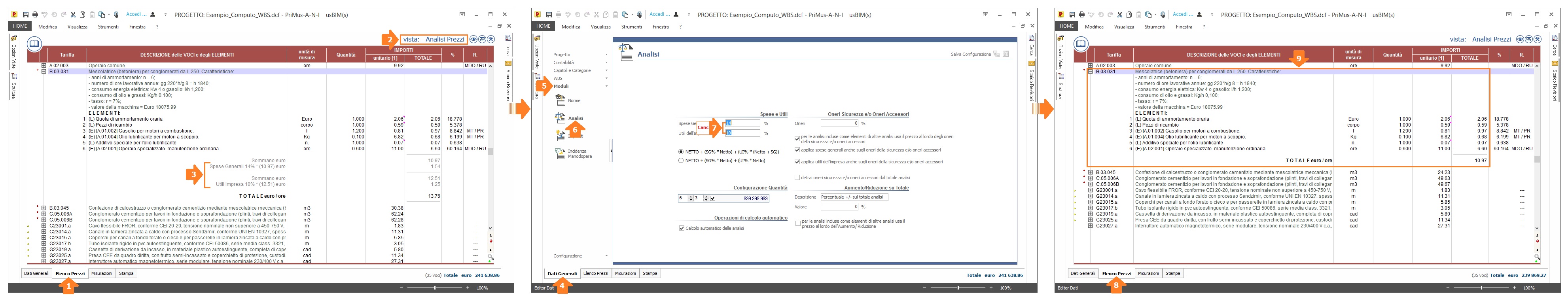

Nota - nel caso il suo documento dovesse contenere anche 'voci analizzate' per le quali le percentuali di S.G. ed U.I. dovessero essere applicate, si consiglia di indicare tali valori solo per quelle voci, attrverso le opzioni contenute nei "Dettagli della vista" dell'editor Analisi Prezzi --> vedi immagine esplicativa
