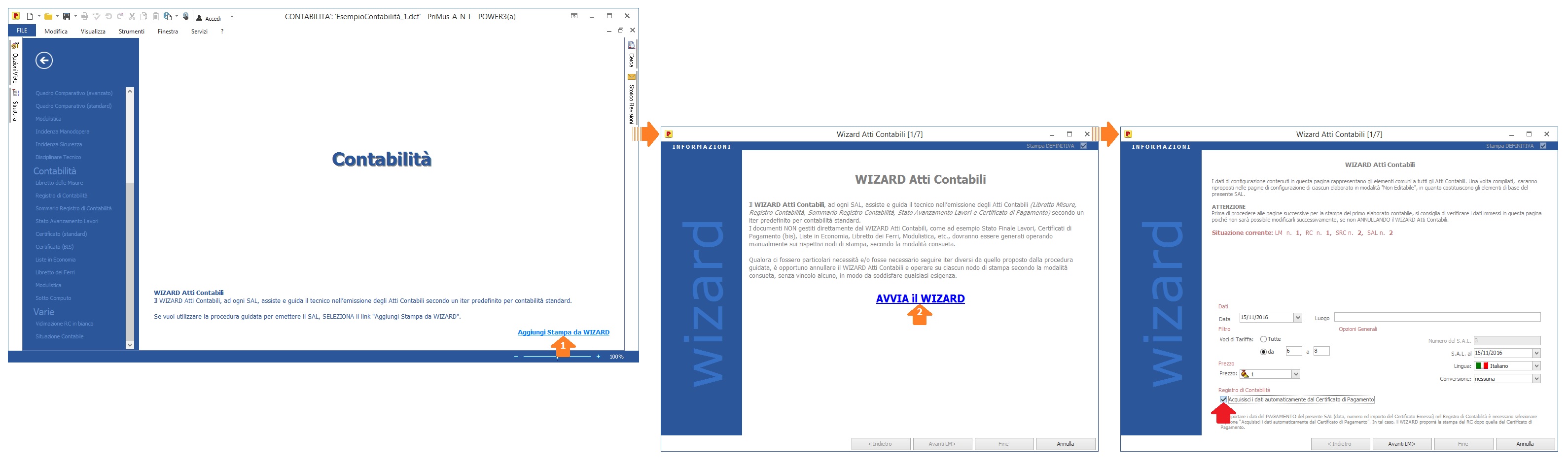

E' anche possibile indicare i dati del pagamento prima di eseguire la stampa del Registro di Contabilità con l'opzione Archiviazione DEFINITIVA nello STORICO; in tal caso, i dati del pagamento (data, numero e importo del Certificato di Pagamento) vanno indicati manualmente --> vedi immagine esplicativa
Se il Certificato di Pagamento viene predisposto insieme agli ATTI CONTABILI, per avere l'annotazione del pagamento nel Registro di Contabilità in automatico ad ogni SAL, occorre produrre gli elaborati di contabilità con l'ausilio del Wizard ATTI CONTABILI, avendo cura di selezionare l'opzione 'Acquisisci i dati automaticamente dal certificato di Pagamento' --> vedi immagine esplicativa
Importante!!! - La scelta di produrre gli elaborati di contabilità attraverso il Wizard ATTI CONTABILI costituisce la procedura che occorrerà seguire per l'emissione di TUTTI i SAL.
