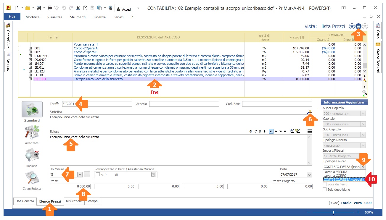

Quando l'appalto è 'a Corpo', l'offerta è a 'Unico Ribasso' e la sicurezza è compresa nell'importo indicato nel campo 'Importo a Corpo' di progetto, gli importi dei Corpi d'Opera si determinano automaticamente mediante l'applicazione delle rispettive aliquote sull'importo di 'Contratto' (l'importo di contratto che si ottiene dalla somma: importo offerto + sicurezza). Questo significa che nell'importo totale del SAL, determinato contabilizzando i Corpi d'Opera, c'è anche la quota parte di sicurezza. Per soddisfare la sua esigenza e, quindi, poter decidere quanto contabilizzare di sicurezza nei vari SAL, occorre configurare diversamente la pagina Importi/Ribassi. In particolare, occorre: 1) indicare l'importo delle sole opere (senza sicurezza) nei campi di Progetto ('Importo a Misura' e/o 'Importo a Corpo'); 2) indicare l'importo della sicurezza nel campo 'di cui per la sicurezza'; 3) selezionare l'opzione 'Costi SICUREZZA da contabilizzare analiticamente...'; 4) inserire nel campo che si attiva lo stesso importo indicato in precedenza nel campo 'di cui per la sicurezza'. --> vedi immagine esplicativa Nota - le modifiche apportate, se eseguite correttamente, NON cambiano l'importo di Contratto --> vedi immagine esplicativa A seguito di questa diversa configurazione della pagina Importi/Ribassi, occorre anche creare una o più voci della 'sicurezza' nell'editor Elenco Prezzi del documento di contabilità da associare alla tipologia di lavoro 'COSTI SICUREZZA' --> vedi immagine esplicativa Nota: A - si consiglia di generare una sola voce della sicurezza con unità di misura '%' e prezzo unitario corrispondente al 100% dell'importo della sicurezza indicato nel rispettivo campo della pagina Importi/Ribassi, quando l'importo eseguito lo si vuole determinare in base alla percentuale da indicare nel campo 'par.ug' dei righi di misurazione della voce della sicurezza che si contabilizza ad ogni SAL. B - si consiglia di generare più voci della sicurezza con le rispettive unità di misura e prezzi unitari, quando l'importo eseguito lo si vuole determinare in base alle misure indicate nei righi di misurazione delle voci della sicurezza che si contabilizzano ad ogni SAL. IMPORTANTE!!! - a seguito della nuova configurazione della pagina Importi/Ribassi del documento di contabilità, le Aliquote dei Corpi d'Opera rimangono invariate. In questo caso, gli importi dei corpi d'opera si determinano automaticamente mediante l'applicazione delle rispettive aliquote sull'importo 'offerto' (importo di progetto senza sicurezza ribassato) e non più su quello di 'Contratto' --> vedi immagine esplicativa Questa diversa configurazione del documento di contabilità consente al tecnico di contabilizzare le voci della sicurezza liberamente, proprio come le voci delle opere; in tal caso, sulle voci della sicurezza non sarà applicato il ribasso d'asta. --> vedi immagine esplicativa: contabilizzazione del 50% delle voci (opere e sicurezza) --> vedi immagine esplicativa: stampa del SAL Nota - nell'esempio, per brevità, si è scelto di eseguire la stampa di prova del SAL e non quella DEFINITIVA che, come sicuramente saprà, si può richiedere solo dopo aver eseguito le stampe DEFINITIVE degli elaborati: Libretto delle Misure, Registro di Contabilità e Sommario Registro di Contabilità. IMPORTANTE!!! Mettendo a confronto le due differenti configurazioni dei due rispettivi documenti si constata che contabilizzando il 100% delle opere, nel riepilogo del SAL l'importo totale non subisce variazioni e coincide con l'importo di Contratto --> vedi immagine esplicativa L'unico aspetto che cambia è il modo di calcolare/individuare la sicurezza sugli Stati Avanzamento Lavori: - nel primo caso, la sicurezza è inclusa nell'importo di 'progetto' ed è individuata in proporzione all'importo contabilizzato dei Corpi d'Opera...; - nel secondo caso, la sicurezza non è contenuta nell'importo di 'progetto' e viene individuata ad ogni SAL attraverso la contabilizzazione della voce (o delle voci) specifica della sicurezza. Allego i documenti di contabilità '.dcf' utilizzati per produrre le immagini di esempio: --> 01_Esempio_Contabilità.dcf, usato per simulare la configurazione di partenza del documento di contabilità (sicurezza inclusa nell'importo di 'progetto') --> 02_Esempio_Contabilità.dcf, usato per simulare la differente configurazione (sicurezza non inclusa nell'importo di 'progetto') |

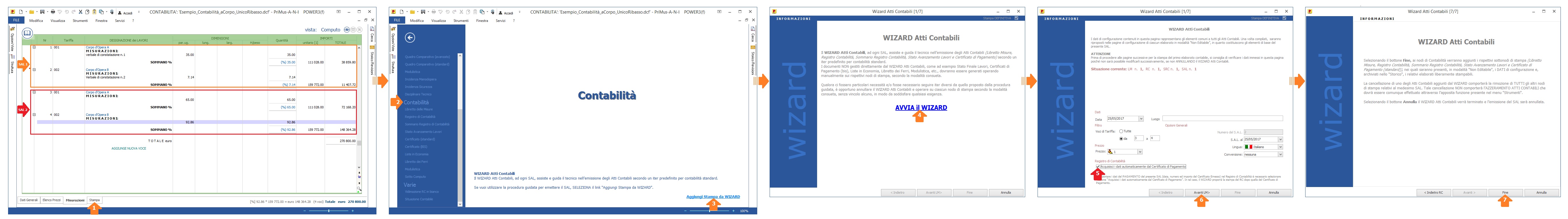

User_970930 | User_970930 2019-02-20 16:08:55 Buongiorno, come posso fare per ottenere una stampa riepilogativa delle SOLE voci di Progetto e della Contabilità movimentate ad una certa DATA o SAL? Allego uno schema esemplificativo. Grazie dell'attenzione [vedi immagine] |
Felice | Felice 2019-03-01 16:36:46
Valuti la possibilità di soddisfare la sua esigenza attraverso le funzioni: - Confronto Quantità Progetto/Eseguito per visualizzare in un report le differenze delle sole voci contabilizzate --> vedi filmato: Come ottenere dal documento di contabilità il report 'Confronto Quantità (Progetto/Eseguito)'
- Super View per visualizzare in una griglia (e poi in un report) le voci contabilizzate nei vari SAL --> vedi immagine esplicativa
- Quadro di Sintesi Contabilità per visualizzare in un report i dati di sintesi della contabilità --> vedi filmato: stampa ed esportazione dei dati più significativi di contabilità |

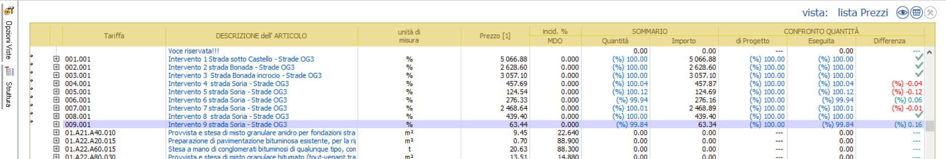

User_1000362 | User_1000362 2019-04-01 16:55:55 Buongiorno, è possibile utilizzare il sottocomputo anche in caso di lavori conclusi al 100% per ottenere un libretto delle misure dettagliato? Ho tentato ma la percentuale alcune volte non è uguale al 100% anche se le misure di progetto corrispondono a quelle eseguite. Grazie per l'attenzione [vedi immagine] |
Felice | Felice 2019-04-01 17:38:32
Come ho già avuto modo di scrivere in questa ed in altre discussioni del forum:
La scelta di calcolare con il Sotto Computo anche la parte rimanente del 100% dei Corpi d'Opera comporta, come nel suo caso, la normale restituzione di un risultato leggermente differente dal 100% perché approssimato ed arrotondato matematicamente al numero di cifre decimali impostato per quel valore. E' possibile modificare/personalizzare la configurazione dei campi numerici del documento accedendo alla pagina Configurazione dei Dati Generali. COME PROCEDERE 1) accedere alla pagina Configurazione 2) aumentare le cifre decimali dei campi:
La modifica apportata alla configurazione, successiva all'inserimento di dati, comporterà il ricalcolo automatico dell'intero documento con eventuale conseguente aggiornamento delle quantità e/o prezzi e/o importi. 3) contabilizzare il Corpo d'Opera e calcolare la percentuale di avanzamento con il Sotto Computo ATTENZIONE!!! - aumentare il numero di cifre decimali dei campi sopra indicati non significa risolvere definitivamente la questione. Infatti, la modifica della configurazione potrebbe andare bene per alcuni Corpi d'Opera, per altri potrebbe non essere sufficiente e per quelli già contabilizzati al 100%, il ricalcolo potrebbe restituire un risultato differente dal 100% (ad esempio: 99,9990% o il 100,0001%). Pertanto, la invito a valutare attentamente l'utilità di adottare il Sotto Computo anche per determinare la parte rimanente del 100%... |
