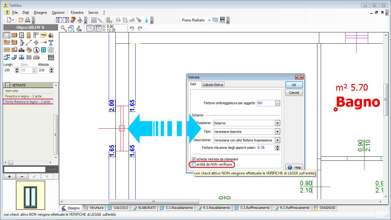

Tommado
Tommado 2017-02-15 15:25:30
Se l'intervento in questione è circoscritto alla sola sostituzione dei generatori, non è necessario indicare che i componenti di involucro non debbano essere soggetti a verifica, bisogna scegliere nei Dati Generali del progetto la Tipologia di Intervento pertinente. Ciò farà sì che il programma non comprenda nelle verifiche ciò che non fa parte dell'intervento.
Nel caso specifico in esame, trattandosi di sola sostituzione dei generatori, potrà scegliere come Tipologia di Intervento 'Riqualificazione: sola sostituzione di generatore'.
L'opzione 'entità da NON verificare' è utile quando sono previsti interventi parziali sull'involucro quindi con essa si individuano le entità non soggette all'intervento stesso. Nel caso in esame indicando che l'intervento riguarda la parte impiantistica l'involucro non verrà 'verificato'.
Ha ragione, mi sono accorto di aver fatto confusione: l'intervento adesso non riguarda più i soli generatori, ma anche due locali a piano terreno che occupano circa il 7% del volume e di cui saranno oggetto di intervento le pareti esterne e i pavimenti contro terra (non gli infissi quindi).
La tipologia di intervento è quindi 'Riqualificazione: sostituzione di generatore e involucro'
Esiste un modo per escludere quindi gli infissi?
Antonio 2017-02-15 15:52:17
User_703187
Per escludere gli infissi deve attivare, nel dialog dei Dati estesi, l'opzione 'entità da NON verificare' (vedi immagine).
