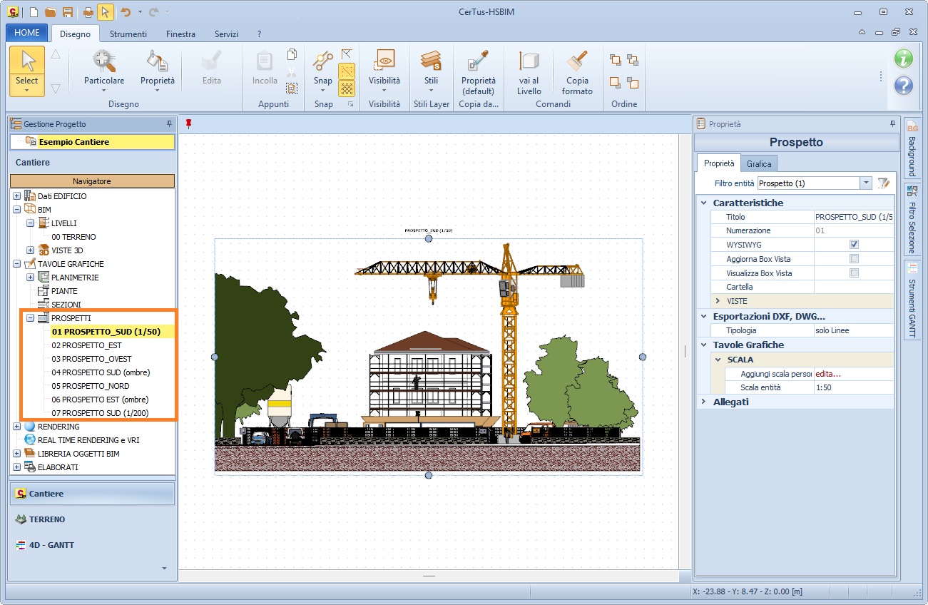

All'inserimento di una tavola grafica sul livello, sia essa una Pianta, una Sezione o un Prospetto, viene assegnato in modo automatico una "numerazione" (01, 02, 03 .....) che rispecchia l'ordine di inserimento della tavola.
Se NON si è prestato attenzione all'inserimento delle tavole che è avvenuto in modo casuale, potremmo avere ad esempio, delle tavole "Prospetto" ordinate in questo modo:
- tavola "01" riferita a "Prospetto Sud (1/50)";
- tavola "02" riferita a "Prospetto Est";
- tavola "03" riferita a "Prospetto Ovest";
- tavola "04" riferita a "Prospetto Sud (ombre)";
ed a seguire altre tavole dei prospetti (Sud, Nord, Est etc.), ma con rappresentate le ombre e/o scale diverse, ma poste in ordine sparso.
Clicca QUI per visualizzare una immagine dell'ordinamento delle tavole.
Se però è nostra intenzione ordinare le tavole, ad esempio per "Orientamento", ossia riordinare una dopo l'altra le tavole per prospetto - quindi ad esempio prima tutte le tavole del prospetto Sud, poi quelle del prospetto EST e a seguire gli altri, allora occorre procedere al loro riordino.
