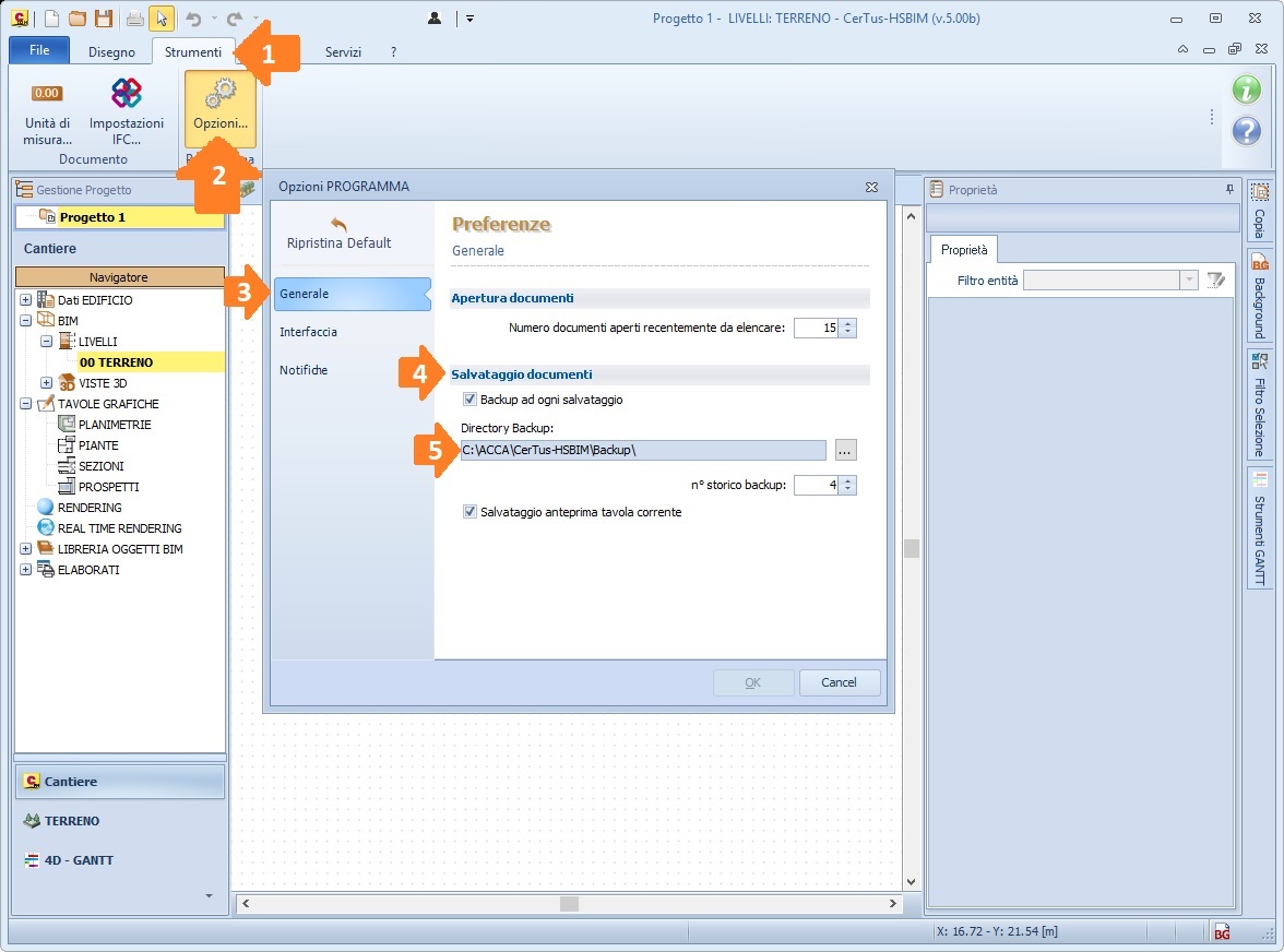

il percorso nel quale le copie di backup vengono archiviate, è indicato nel campo "Directory Backup" della sezione "Generale" del menu 'Opzioni'.
vedi immagine ---> backup
