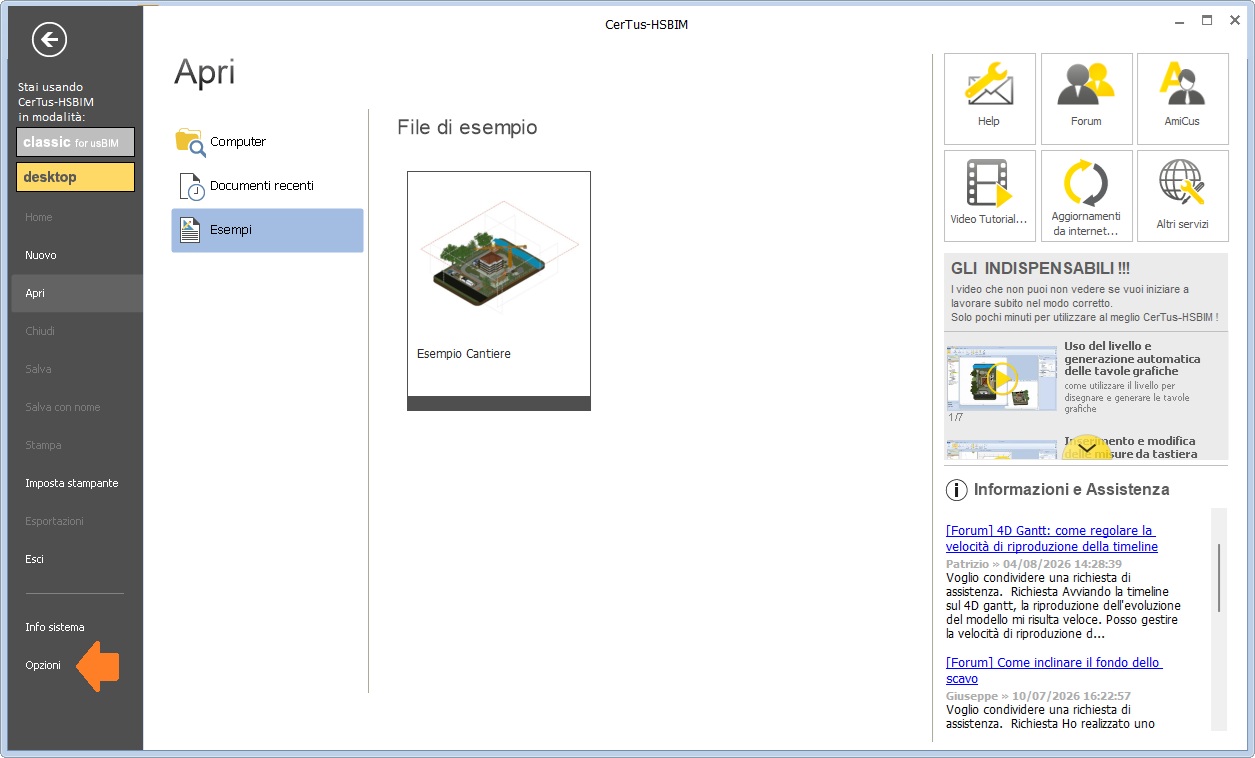

b) dalla HOME selezionare il comando Opzioni (clicca QUI per visualizzare una immagine);

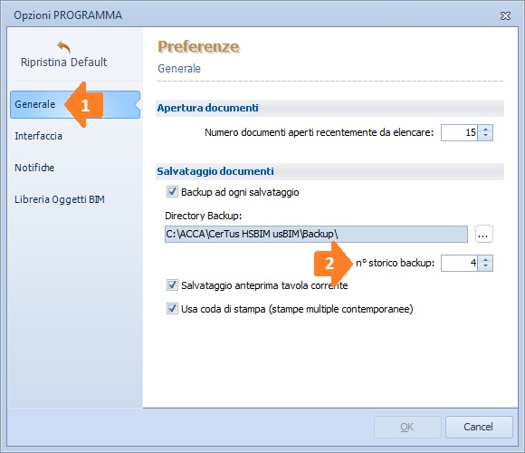

c) portarsi nel campo n°. storico backup: e digitare il numero di copie di backup da conservare (clicca QUI per visualizzare una immagine);
d) effettuata la modifica, confermare con OK.
