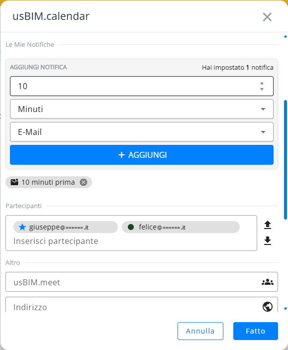

Nell'esempio in figura:
Giuseppe, che è il proprietario dell'alert (contraddistinto dalla "stellina") riceverà la notifica da lui impostata:
- 10 minuti prima dell'adempimento sulla propria casella di posta.
Felice, che è stato aggiunto come partecipante, se è registrato sul sito acca.it:
- riceve subito una notifica come invito a partecipare, in usBIM.chat e sulla propria casella di posta
- riceve una notifica in usBIM.chat e sulla propria casella di posta 30 minuti prima dell'inizio dell'adempimento
- ricevere una notifica in usBIM.chat e sulla propria casella di posta nel caso in cui Giuseppe modifichi l'adempimento
Felice, che è stato aggiunto come partecipante, se NON è registrato sul sito acca.it:
- riceve subito una notifica come invito a partecipare, sulla propria casella di posta
- riceve una notifica sulla propria casella di posta 30 minuti prima dell'inizio dell'adempimento
- ricevere una notifica sulla propria casella di posta nel caso in cui Giuseppe modifichi l'adempimento
