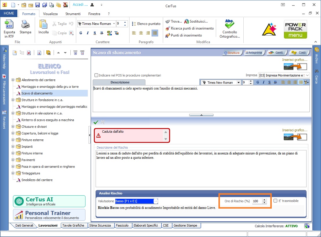

Mettendo in edit un rischio, è presente il campo Ore di rischio (%). Cosa rappresenta questo valore?
Il campo Ore di Rischio (%) è presente all'interno dell'editor del rischio (sia per i rischi "generici o "normati" come Rumore, Vibrazioni etc.).
Nel campo Ore di rischio (%) il tecnico può indicare in percentuale il tempo di esposizione al rischio del lavoratore rispetto al tempo totale impiegato per svolgere la lavorazione.
Generalmente il valore proposto è pari a 100. Quindi il tecnico, deve validare questo dato (accettandolo o modificando) in funzione della propria realtà produttiva.
Per alcuni rischi specifici, quali Rumore o Vibrazioni, questo valore è desunto automaticamente dai dati inseriti nella valutazione assistita del rischio.
Facciamo un esempio pratico.
Supponiamo che la lavorazione in esame sia lo Scavo di sbancamento e i rischi rispetto ai quali indicare il tempo di esposizione sono il rischio Seppellimento, sprofondamento ed il rischio Caduta dall'alto.
Il rischio Seppellimento, sprofondamento è presente principalmente quando il lavoratore opera all'interno dello scavo.
Se ipotizziamo che la fase di lavoro ha una durata complessiva di 8 ore e l'operatore si viene a trovare nello scavo (per il livellamento del fondo o altre attività di pulizia) per un totale di 4 ore. In questo esempio, il valore da inserire come ore di rischio è pari a 50% (4 su 8).
Il rischio Caduta dall'alto, riguarda chi svolge la propria attività o transita lungo il perimetro dello scavo.
Se ipotizziamo che l'operaio addetto alla movimentazione dei materiali lavora costantemente lungo i bordi dello scavo per quasi l'intera durata della lavorazione (ad esempio per 7 ore su 8 totali). In questo esempio il valore da inserire come ore di rischio è circa il 90%.
