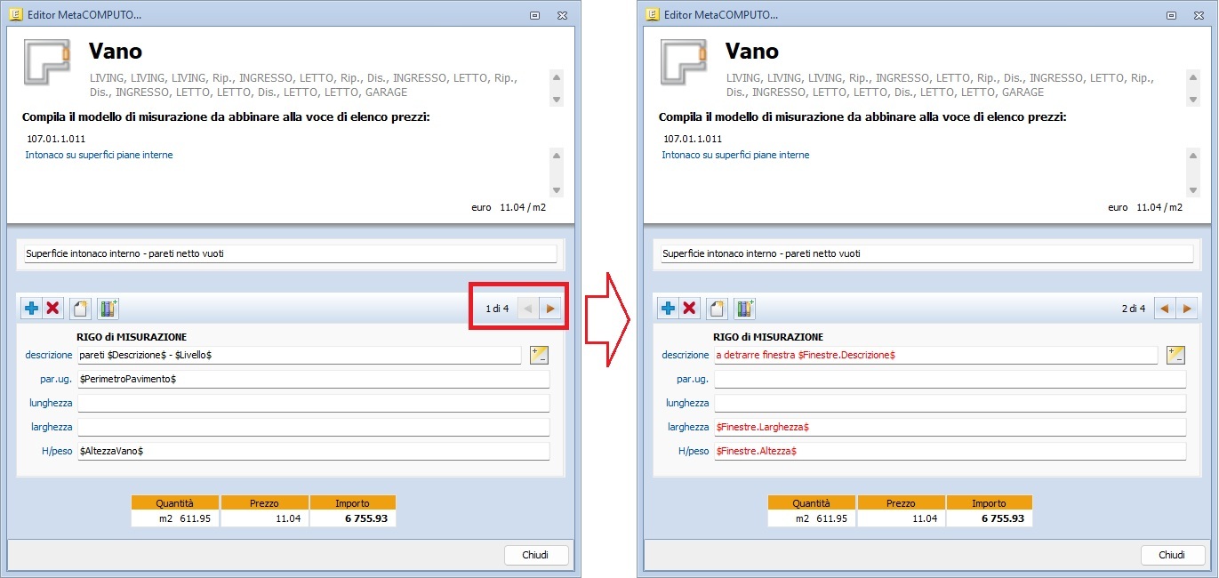

Per computare correttamente la tinteggiatura al netto delle piastrelle del rivestimento, è possibile sfruttare la potenza del BIM integrato con il modulo di computo metrico.
Ecco come fare passo passo:
- disegnare gli involucri ed inserire il vano;
- aprire l'ambiente COMPUTO (PriMus);

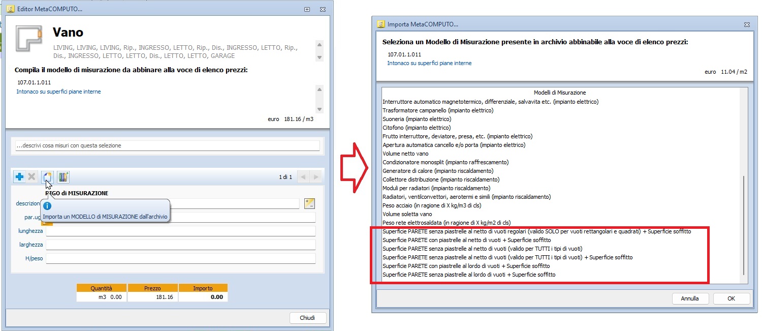

- selezionare ed associare agli involucri o al vano la lavorazione (voce di EP/Listino);
- scegliere il modello di misurazione che contiene la detrazione delle piastrelle (superficie al netto);
- oppure creare un modello che permetta di ottenere quanto desiderato, tenendo conto anche le eventuali detrazioni da applicare (vuoti, porte e finestre).
