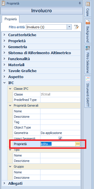

Dovrei definire le Proprietà della sezione IFC di un involucro (muro).
Come devo procedere?
Per definire queste proprietà è sufficiente selezionare l'entità e nella sezione IFC/Proprietà scegliere "edita - ..."

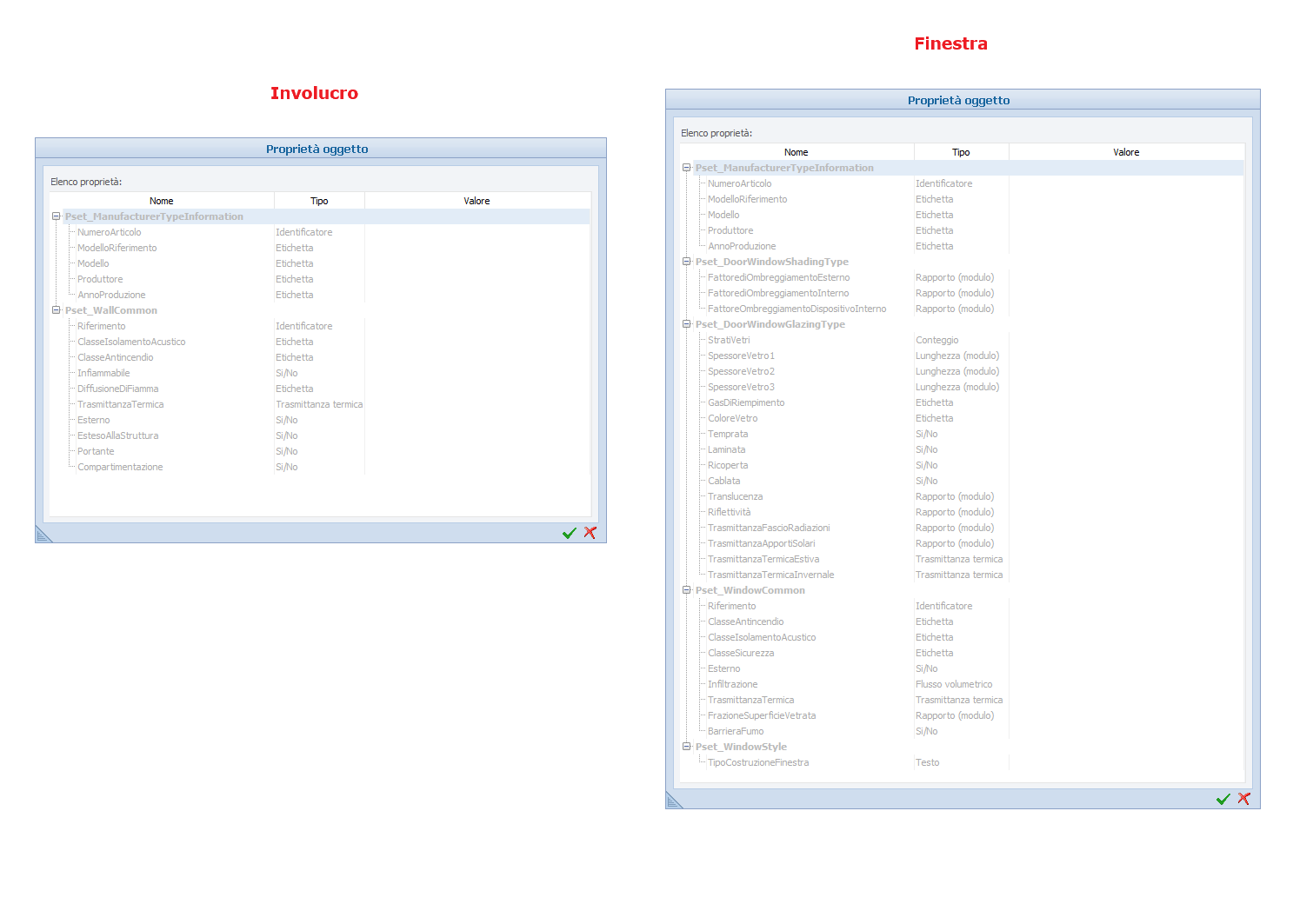

In Edificius, per ogni involucro è possibile gestire due principali Property Set IFC:
Pset_ManufacturerTypeInformation
Contiene le informazioni fornite dal produttore, utili alla gestione e alla tracciabilità commerciale e sono:
Manufacturer, ModelReference, ProductionYear, ArticleNumber etc.
È orientato ai dati identificativi e commerciali, non alle prestazioni tecniche.
Pset_WallCommon
È il set di proprietà (Property Set) standard IFC (Industry Foundation Classes) per i muri (IfcWall e IfcWallType), che garantisce interoperabilità tra software BIM.
Include caratteristiche tecniche e prestazionali come:
Proprietà, Reference, AcousticRating, FireRating, Combustible, IsExternal, LoadBearing etc.
È pensato per descrivere le prestazioni e le caratteristiche tecniche, assicurando che queste informazioni siano sempre disponibili e condivisibili nei flussi BIM.
Sintesi:
Pset_ManufacturerTypeInformation     ---> dati identificativi e commerciali del prodotto.
Pset_WallCommon                             ---> proprietà tecniche e prestazionali del muro.
Le proprietà specifiche possono variare da entità a entità, ma questi due Pset rappresentano la base informativa standard per la gestione BIM dei muri ma di tutte le entità in generale.
