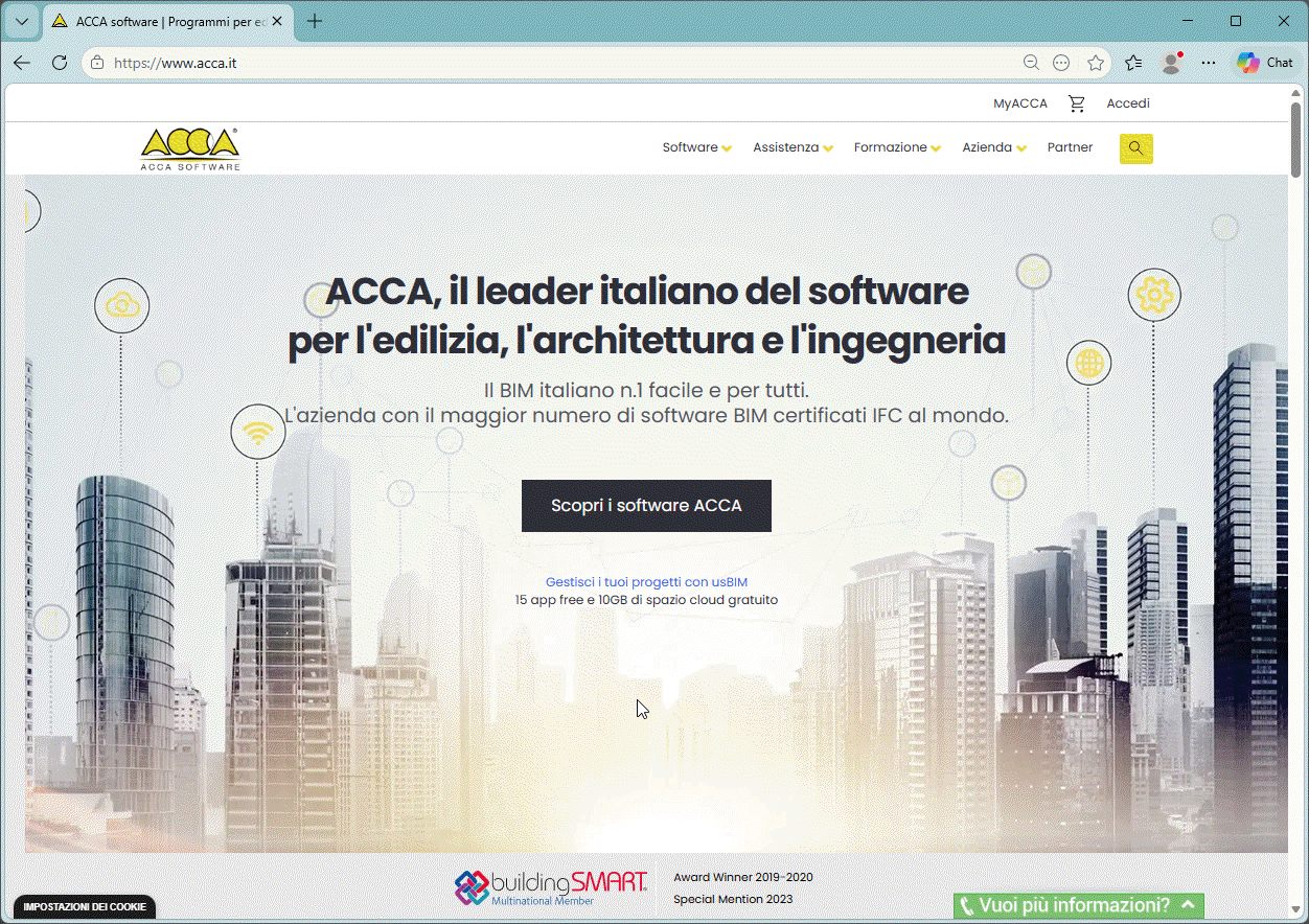

Operativamente:
1) accedere alla piattaforma usBIM di ACCA utilizzando le stesse credenziali utilizzate per avviare PriMus-C cloud.usbim.com/
2) accedere alla cartella in cui deve essere archiviato il documento (se già presente) oppure crearne una "nuova"
3) creare un "nuovo documento" selezionando, tra quelle proposte, la tipologia Capitolati e Modelli
4) indicare un "nome" per il documento da creare
5) selezionare la procedura "da modello (libreria Capitolati e Modelli)"
6) accedere alla categoria "CAM E PRINCIPIO DNSH"
7) selezionare la tipologia di piano che si intende redigere (PDS o PAGC)
Eseguita la semplice procedura su descritta, si disporrà di una specifica Intelligenza Artificiale che guiderà l'operatore nella compilazione del piano [raccomando fortemente di leggere con attenzione le avvertenze che saranno visualizzate a video].
Al termine della procedura sarà possibile esportare i dati in un documento di PriMus-C; tale documento sarà posizionato nella cartella di usBIM utilizzata inizialmente per la creazione del documento stesso e sarà utilizzabile sia con PriMus-C ONLINE che con PriMus-C DESKTOP (per poter utilizzare il documento, questo deve essere preventivamente "Consolidato" sulla piattaforma).
Di seguito una GIF che mostra come avviare il Wizard AI per la creazione dei nuovi piani (la procedura da seguire è la stessa per entrambe le tipologie di documenti)
