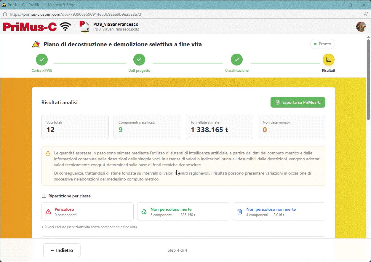

Ho utilizzato il Wizard AI per la creazione del "Piano di decostruzione e demolizione selettiva a fine vita (PDS)"; posso archiviare le informazioni prodotte per rielaborarle in un secondo momento?
Si; al termine del Wizard AI si attiva il bottone per l'esportazione dei dati nel formato di PriMus-C.
Utilizzando la funzione "Esporta su PriMus-C" viene generato ed aperto automaticamente un documento in PriMus-C ONLINE; chiudendo "PriMus-C ONLINE" si potrà appurare che il documento risulta già archiviato sulla piattaforma usBIM.
Attenzione: dopo aver esportato i dati per PriMus-C, occorre portarsi sul documento così creato ed utilizzare la funzione "Consolida"; l'operazione di consolidamento rende possibile riaprire e modificare il documento con "PriMus-C ONLINE" o con "PriMus-C DESKTOP".
Di seguito una GIF che mostra come salvare e consolidare su usBIM i nuovi piani (la procedura da seguire è la stessa per entrambe le tipologie di documenti)
