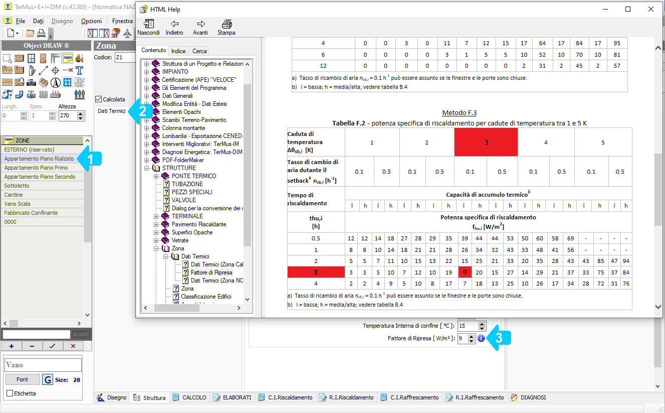

| Fattore di Ripresa: struttura Zona CalcolataUser_572529 2016-02-03 19:48:18 Salve, avrei bisogno di qualche indicazione circa l'uso del Fattore di Ripresa per definire il calcolo della potenza di una zona riscaldata calcolata. |
| Antonio 2016-02-04 10:39:55 Il 'Fattore di Ripresa' è da utilizzarsi per le zone con riscaldamento intermittente, le quali richiedono una potenza di ripresa per ottenere la temperatura interna di progetto dopo il periodo di inattività dell’impianto. La norma indica, che tale valore può essere concordato con il cliente oppure individuato ricorrendo a metodologie di calcolo dinamico (non contemplate attualmente nell'impianto di norme tecniche in uso per il calcolo energetico). Esso inoltre, può essere calcolato in maniera semplificata, tenendo conto: ■ per gli "Edifici Residenziali": - il periodo di inattività (notturna) non deve superare 8h; - la costruzione dell’edificio non è leggera (per esempio, struttura in legno). ■ per gli "Edifici NON Residenziali": - il periodo di inattività non deve superare 48h (interruzione di fine settimana); - il periodo di occupazione, nei giorni lavorativi, supera 8h/giorno; - la temperatura interna di progetto è compresa tra 20°C e 22°C. I prospetti utili a determinare il 'Fattore di Ripresa' espresso in 'W/m2' sono 'Prospetto NA.11a' (Edifici NON Residenziali) e 'Prospetto NA.11b' (Edifici Residenziali), sono consultabili cliccando il bottone 'i' a destra del campo 'Fattore di Ripresa' nella pagina 'Generale' della Struttura della Zona (medesimo effetto sortisce il tasto F1 della tastiera quando il cursore è invece posizionato nel campo) (clicca QUI per vedere un'immagine esplicativa). Il valore del fattore può essere dedotto dai prospetti in base alla Massa dell'edificio ed al Tempo di Ripresa (in 'ore' e riferito al tempo necessario all'impianto per ristabilire la temperatura di confort abitativo). ESEMPIO Per un edificio residenziale, considerando una caduta della temperatura nel periodo di attenuazione/spegnimento dell'impianto pari a 3°C ed ipotizzando la necessità di 3 ore di tempo di funzionamento dell'impianto per ristabilire le condizioni interne di confort abitativo, il valore da utilizzare sarebbe "9 W/m2". |

| User_572529 2016-02-04 18:47:50 Nel mio caso: - edificio residenziale con impianto a pavimento utilizzato 16 h/gg. Considerando una caduta della temperatura nel periodo di attenuazione/spegnimento dell'impianto pari a 2°C ed ipotizzando la necessità di 4 ore di tempo di funzionamento dell'impianto per ristabilire le condizioni interne di confort abitativo, il valore da utilizzare sarebbe 2 W/m2. Ho interpretato in maniera corretta le sue indicazioni? |
| Antonio 2016-02-05 09:20:59 Sì, valutazione corretta. |

| User_426612 2017-10-05 18:12:25 Premetto che sono alle prime armi con Termus, devo redigere un APE per una abitazione senza impianto di riscaldamento e senza impianto per ACS. Il vano è situato a piano terra. Nei dati termici del vano che fattore di ripresa devo inserire? |

| User_426612 2017-10-05 19:17:10 intendo in questa sezione |

| -Valentina- 2018-03-01 13:01:13 Buongiorno, nel caso di impianto simulato (quindi assenza di impianto) il fattore di ripresa va assunto pari a 0? Grazie |
| Antonio 2018-03-01 16:27:18 Come già indicatole in mattinata dai colleghi del servizio AmiCus, trattandosi della valutazione di un'unità sprovvista di impianto la valutazione del 'Fattore di Ripresa' diverrebbe inutile, in quanto non essendoci a tutti gli effetti un impianto non ci sarebbero riferimenti in merito al 'Tempo di Ripresa' necessario a ripristinare le condizioni di confort. |
