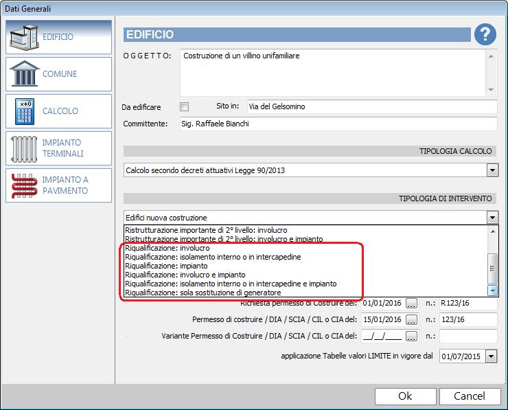

Salve, secondo il DM 'requisiti minimi' si parla di riqualificazione energetica in caso di interventi che coinvolgono una superficie inferiore o uguale al 25 per cento della superficie disperdente lorda complessiva dell’edificio e/o consistono nella nuova installazione, nella ristrutturazione di un impianto termico.
Nei Dati Generali però, scegliendo la Tipologia di Intervento vi è solo la possibilità di riqualificazione per interventi sull'involucro senza alcuna verifica per quanto concerne l'impianto, come mai?
Antonio 2016-03-31 11:53:02
Scorrendo le opzioni disponibili nel menu 'Tipologia di Intervento' troverà disponibili anche le opzioni di riqualificazione attinenti i soli impianti.
Clicca QUI per vedere un'immagine esplicativa
Di seguito l'elenco completo delle 'Tipologie di Intervento' selezionabili nei Dati Generali in TerMus:

peritox
peritox 2016-03-31 12:16:45
chiedo scusa ma non avevo visto la possibilità di scorrere il menù a tendina e quindi visualizzavo solo fino a riqualificazione isolamento interno o in intercapedine.
Grazie, puntuali come sempre!

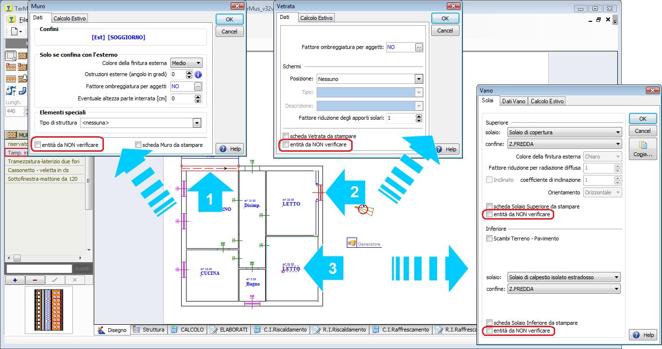

User_320530
Accedendo ai dati estesi (doppio click sull'entità) di muri, vetrate, vani (nel caso specifico per indicare che il solaio inferiore non è soggetto ad interventi) risulta disponibile l'opzione 'entità da NON verificare'.
Attivando l'opzione, l'entità grafica di riferimento non sarà sottoposta ad alcuna verifica di legge.
