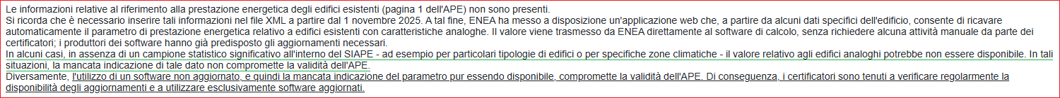

Warning relativo alla prestazione energetica degli edifici esistenti
TerMus-BIM e TerMus-BIM CE a partire dalla v.60.00c (03/11/2025) prevedono nella sezione dedicata alla compilazione dei dati per l'APE (clicca QUI per accedere alla discussione dedicata all'argomento) lo specifico pulsante ENEA-SIAPE.
E' importante tenere presente che se i dati disponibili in SIAPE sono troppo esigui per restituire un valore di EPgl,nren dell'edificio esistente, esso non sarà presente.
Tale condizione, viene regolarmente segnalata, quando si utilizza la funzione ENEA-SIAPE.
Quanto riscontrato rientra in una normale casistica che può verificarsi non per cause dipendenti dal programma ma appunto per assenza di dati statistici e lo stesso portale regionale la ammette:
"...In alcuni casi, in assenza di un campione statistico significativo all'interno del SIAPE - ad esempio per particolari tipologie di edificio o per specifiche zone climatiche - il valore relativo agli edifici analoghi potrebbe non essere disponibile. In tali situazioni la mancata indicazione di tale dato non compromette la validità dell'APE...".
