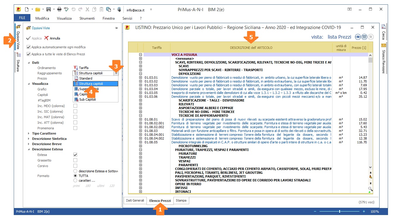

buonasera, qualcuno mi potrebbe aiutare per attivare la tool vista nei prezzari? in modo da poter visualizzare il prezzario regionale suddiviso in capitoli e non ogni singola voce?
Felice 2021-05-06 14:13:57
Per ottenere quanto richiesto occorre aprire il Toolbox Opzioni Viste dall'editor Elenco Prezzi del documento --> vedi immagine esplicativa
Inoltre, al fine di agevolare la ricerca delle voci all'interno del prezzario di riferimento, valuti anche la possibilità di applicare i Filtri direttamente sui Capitoli (Super Capitoli, Capitoli e Sub Capitoli) dal Toolbox Struttura --> vedi immagine esplicativa
