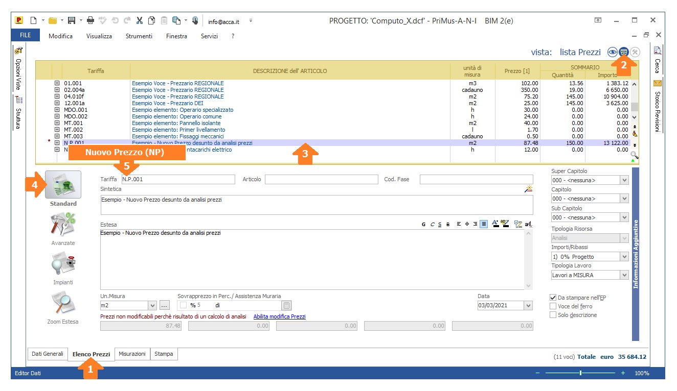

Discussioni correlate: --> Come evidenziare un blocco di voci di misurazioni (diversi modi per farlo) --> Come copiare un blocco di voci da un raggruppamento di Categorie ad un altro --> Modifica assegnazione categorie ad un blocco di voci Inoltre, di seguito riporto il link alla discussione del forum che contiene utili informazioni circa la suddivisione del computo in Categorie e WBS: --> Come ottenere una scomposizione gerarchica del computo su due distinte WBS AUTOMATISMI/COLLEGAMENTI CON usBIM.superbonus Se il Tecnico ha attivo l’abbonamento a usBIM.superbonus può godere di un aiuto anche nella fase di generazione/suddivisione del computo in WBS. Infatti, dalla definizione della pratica in usBIM.superbouns, il Tecnico potrà richiedere la creazione in automatico di un nuovo computo che nascerà già strutturato in WBS e che potrà scegliere di continuare a gestire con il suo PriMus desktop --> vedi immagine esplicativa In questo caso, quindi, il Tecnico procederà a svolgere tutti gli Step indicati in precedenza su un computo coerente con la pratica contenuta in usBIM.superbonus. Pertanto, al termine degli Step, il Tecnico potrà ricaricare il ‘Computo CONGRUO’ nella rispettiva pratica di usBIM.superbonus al fine di avere compilato in automatico il QUADRO 'COMPUTO DI PROGETTO'. Filmati esplicativi: --> Come gestire le pratiche del Superbonus 110% --> Come redigere computo e contabilità con PriMus desktop per usBIM.superbonus --> Come generare il Piano di Sicurezza dalla pratica Sueprbouns 110% --> Come esportare da TerMus-BIM i dati ENEA e importarli in usBIM.superbonus --> Redazione e stampa del corrispettivo per prestazioni relative a interventi agevolati da superbonus 110% Computo Superbonus - indicazione del listino di riferimento utilizzato nelle singole voci di computo Le voci utilizzate nel computo, provenienti dal Prezzario Regionale o DEI, possono essere identificate mediante l’inserimento di un opportuno codice identificativo nel campo ‘Articolo’ di ciascuna voce nel seguente modo:
Il riferimento al prezzario di provenienza, potrà essere stampato per ciascuna voce scegliendo ‘Tariffa e Articolo’ dalle impostazioni di stampa dell’elaborato prescelto --> vedi immagine esplicativa Nota - se quanto riporto nel presente post non fornisse risposta al suo quesito, la invito a valutare la possibilità di formulare la richiesta direttamente ai tecnici del servizio assistenza allo 0827/601631 (servizio attivo dal lunedì al venerdì, dalle ore 09:00 alle ore 13:00) Nota - i quesiti strettamente legati all'argomento superbouns occorre porli direttamente nel forum dedicato --> accedi al forum: usBIM/superbonus110% |
