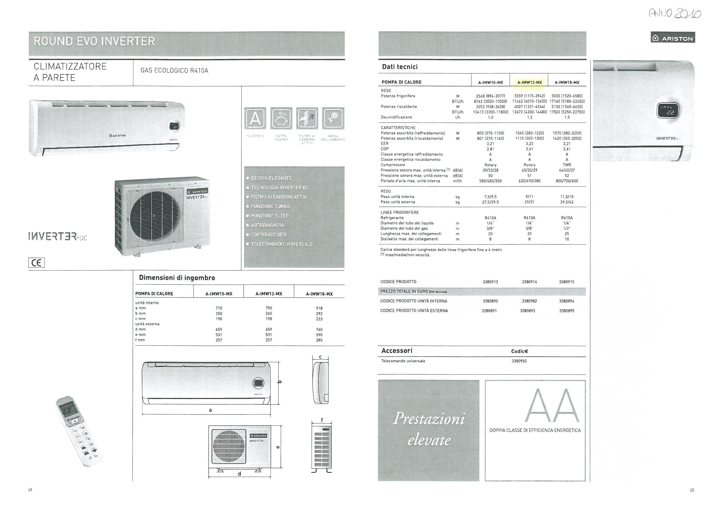

| User_554700 2015-03-24 18:39:03 Salve, mi inserisco nella discussione per chiedere lumi in merito a come immettere i (pochi) dati che ho reperito per un climatizzatore che è presente, assieme ad una caldaia con ventilconvettore, in un locale ristorante. Allego la scheda che sono riuscito a trovare e chiedo: quali coppie di temperature posso considerare per applicare i valori di resa riportati nella scheda (colonna evidenziata in giallo)? Curiosando su schede di apparecchi simili ho trovato che si considera il raffreddamento da 35°C a 27°C ed il riscaldamento da 7°C a 20°C; posso ritenersi applicabili anche nel mio caso? Grazie. 142817_1427218812_ariston.jpg |
| Antonio 2015-03-26 12:26:17
Sì, si possono ritenere utili gli step di temperature ipotizzate. E' chiaro però che meno sono le combinazioni di temperature e carichi maggiori approssimazioni si otterranno con il metodo dei bin che la norma UNI/TS 11300-4 prevede. |
