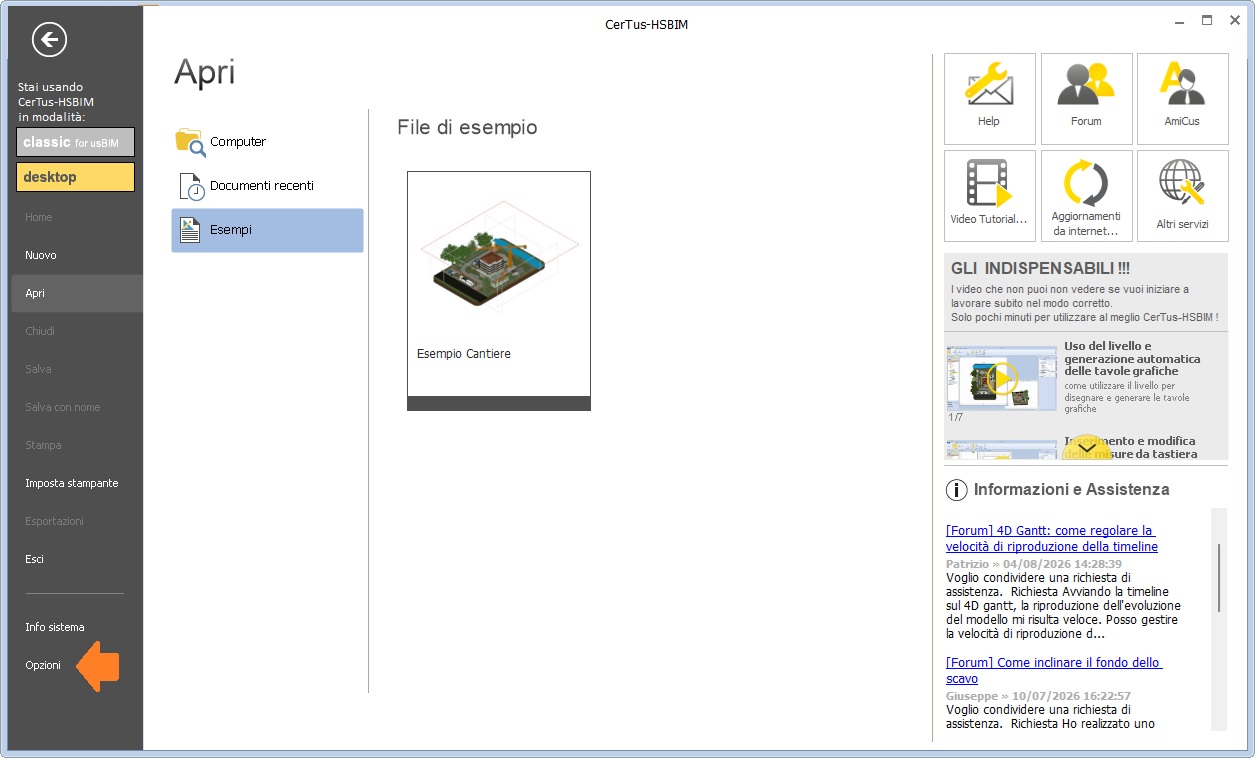

b) dalla HOME selezionare il comando Opzioni (clicca QUI per visualizzare una immagine);

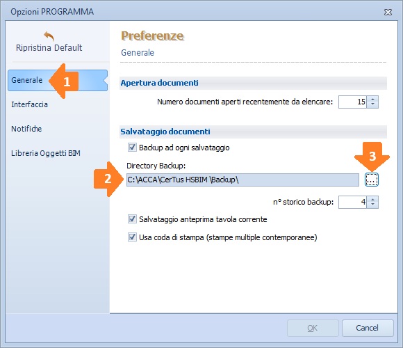

c) dalla sezione Generale, cliccare il bottone con i tre punti posto a destra del campo Directory Backup (clicca QUI per visualizzare una immagine);
d) mediante il dialog SCELTA DIRECTORY, selezionare il nuovo percorso, quindi la nuova cartella per il salvataggio delle copie di backup;
e) confermare con OK.
