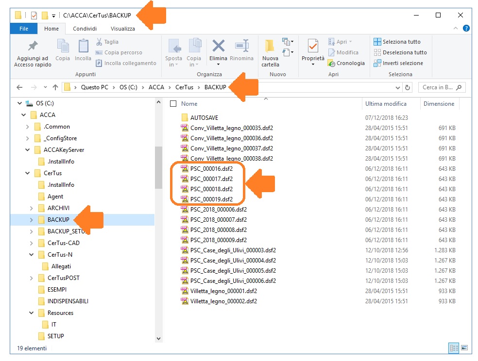

CerTus ad ogni salvataggio esegue una copia di 'backup' del piano nella cartella 'BACKUP'. Per ogni documento il programma conserva gli ultimi 4 salvataggi effettuati; quindi, il PIANO che nel nome riporta il numero progressivo più alto corrisponderà all'ultimo salvataggio effettuato sul documento originario.
Per ripristinare le copie di backup dei documenti, basta procedere nel seguente modo:
1) portarsi nella cartella 'BACKUP' contenuta nella cartella di installazione del programma (di default C:\ACCA\CerTus\BACKUP);
2) ricercare il file con il nome del Piano che si intende recuperare, ad esempio: 'PSC' (vedi immagine esplicativa).
Importante
il nome del Piano è seguito da un 'underscore' (trattino basso), da un numero progressivo e dall'estensione "dsf2" (ad esempio: 'PSC_000010.dsf2').
3) copiare il file che riporta il numero progressivo più alto (nel nostro esempio: 'PSC_000019.dsf2') ed incollarlo in una cartella diversa o sul desktop;
4) rinominare il file (modificandolo, ad esempio, in "PSC_Recuperato.dsf2");
5) aprire CerTus e di seguito aprire il piano.
