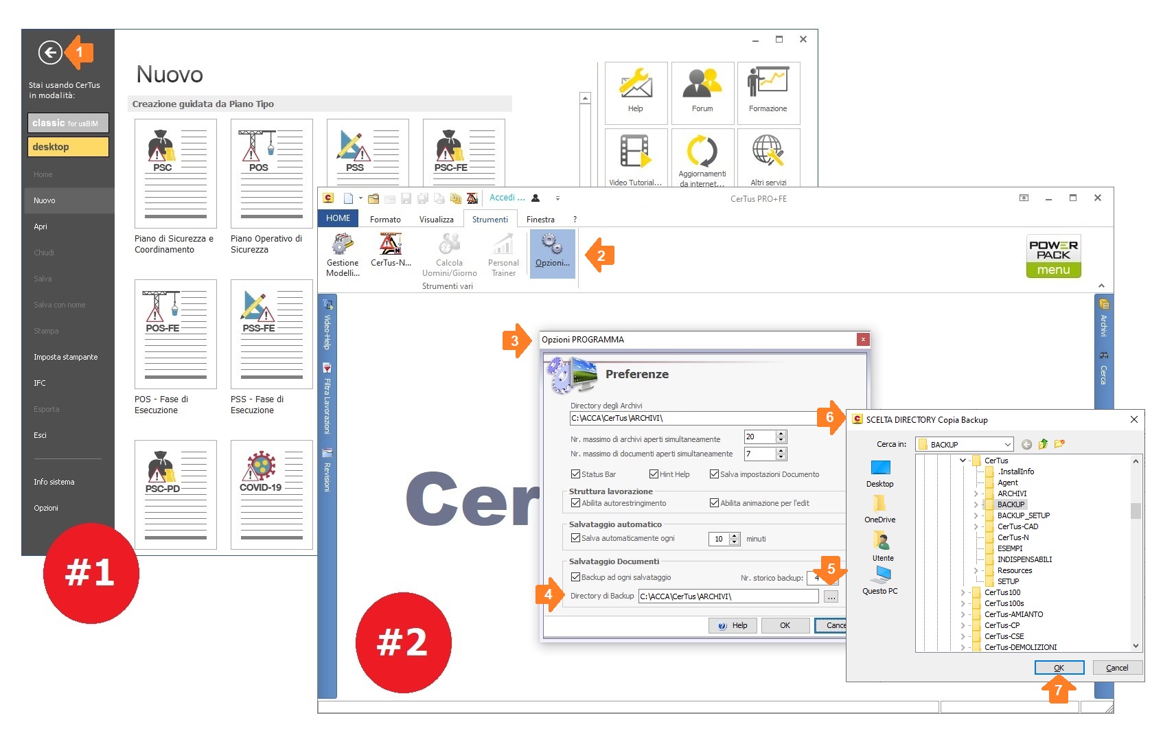

| Cambiare la cartella di salvataggio delle copie di BackupPatrizio 2024-09-13 17:51:11 Voglio condividere una richiesta di assistenza. Richiesta E' possibile cambiare la cartella di salvataggio delle copie di Backup? Risposta Certamente. Di default, le copie di backup sono archiviate nella cartella BACKUP, cartella presente nel percorso di installazione del software (di default "C:\ACCA\CerTus"), ma il percorso/cartella di archiviazione può essere cambiata dall'utente, che può scegliere un differente percorso/cartella. Per cambiare la cartella di salvataggio delle copie di backup, occorre: a) aprire il programma e selezionare la FRECCIA posta in alto a sinistra; b) accedere al menu Strumenti; c) selezionare il comando Opzioni; d) portarsi nel campo Directory di backup; e) cliccare il bottone con i tre punti posto a destra del campo; f) mediante il dialog SCELTA DIRECTORY Copia Backup, selezionare il nuovo percorso, quindi la nuova cartella per il salvataggio delle copie di backup; g) confermare con OK i vari dialog. Clicca QUI per visualizzare una immagine. Discussioni correlata ---> Piano cancellato: come recuperare una copia di backup ---> Cambiare il numero di copie di Backup |
