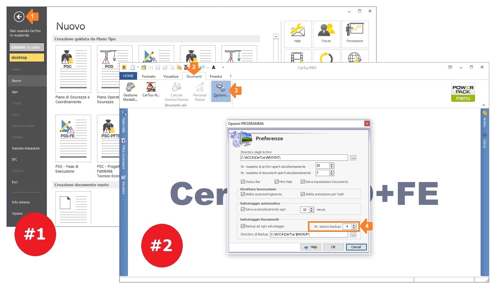

| Cambiare il numero di copie di BackupPatrizio 2024-09-13 17:00:06 Voglio condividere una richiesta di assistenza. Richiesta Come cambiare (aumentare o diminuire) il numero di "copie di backup" eseguite in automatico da CerTus in fase di salvataggio del Piano? Risposta Per poter variare il numero di copie di backup occorre: 1) aprire il programma e selezionare la FRECCIA posta in alto a sinistra sulla Home; 2) accedere al menu Strumenti; 3) selezionare il comando Opzioni; 4) portarsi nel campo Nr. storico backup e digitare il numero di copie di backup da conservare; 5) effettuata la modifica, confermare con OK. Clicca QUI per visualizzare una immagine. Discussione correlata ---> Piano cancellato: come recuperare una copia di backup ---> Cambiare la cartella di salvataggio delle copie di Backup |
