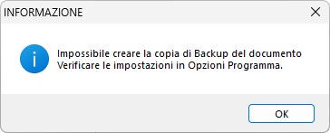

Ho realizzato un PSC, andando a salvarlo, a video compare il messaggio
Cosa comporta questo messaggio?
Ai fini del salvataggio del Piano, il messaggio non comporta alcun problema. Il salvataggio è stato eseguito correttamente.
Di contro ci segnala l'impossibilità da parte del software di effettuare una copia di backup del Piano.

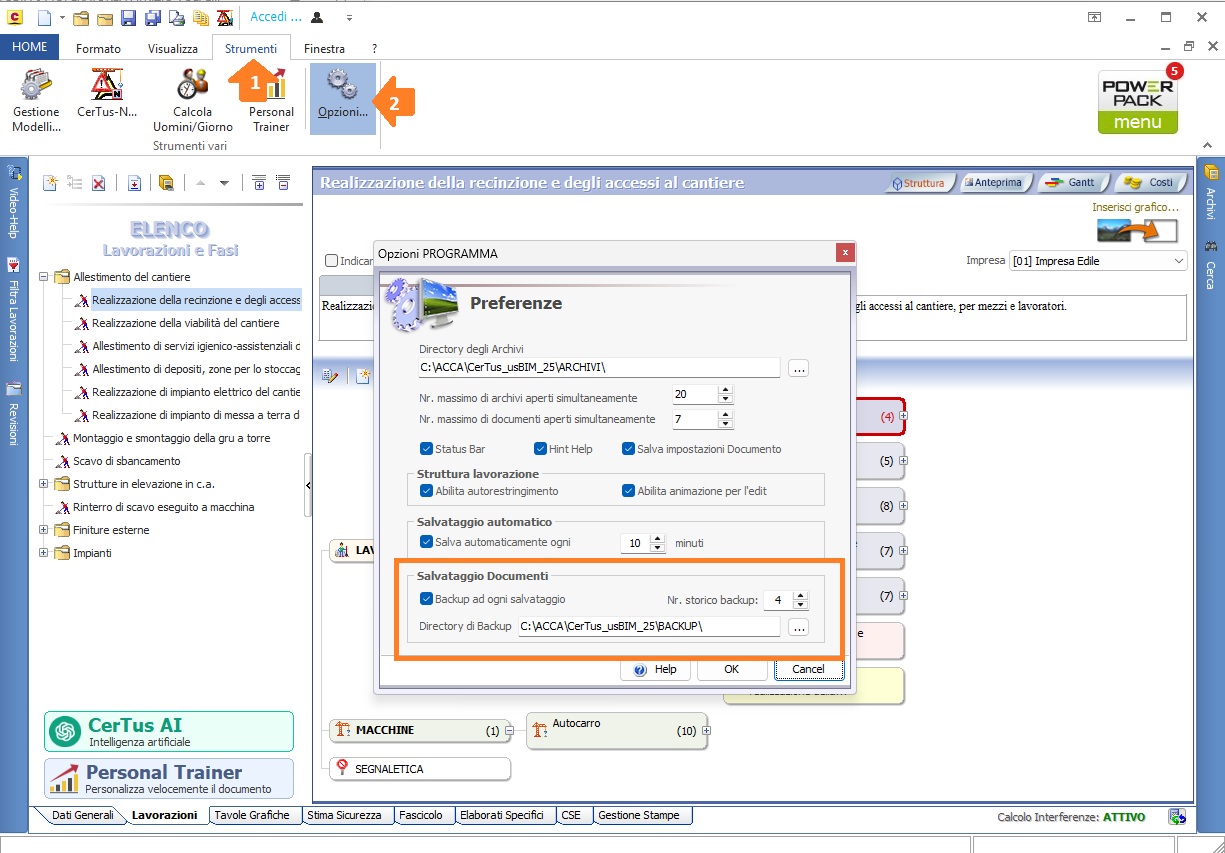

Il CerTus di default ad ogni salvataggio effettua una copia del Piano. L'utente può gestire le impostazioni per le copie di backup (se fare o meno la copia, indicare la cartella del suo PC al cui interno archiviarla e quante copie conservare) accedendo alle Opzioni del menu Strumenti (clicca QUI per visualzizare una immagine).
In questo caso, il piano è stato salvato, ma NON è stato possibile effettuare la sua copia di backup.
La causa della mancata realizzazione della copia di backup e quindi del messaggio è insita nel percorso di salvataggio del Piano. Infatti, nel caso specifico, la cartella scelta dal cliente per il salvataggio del Piano è
C:\ACCA\CerTus\Backup
ossia la medesima cartella al cui interno il CerTus esegue le copie di backup (di default).
Un controllo effettuato dal CerTus, verifica che la cartella di backup impostata in (Strumenti/Opzioni/Directory di Backup) NON corrisponda a quella di salvataggio del Piano e nel caso in cui siano la medesima cartella (come nel caso in esame), lo segnala mediante il messaggio su indicato.
In questi casi, è sufficiente mediante esplora risorse di Windows spostare in una differente cartella il Piano, differenziandola in questo modo dalla cartella indicata come cartella di backup.
