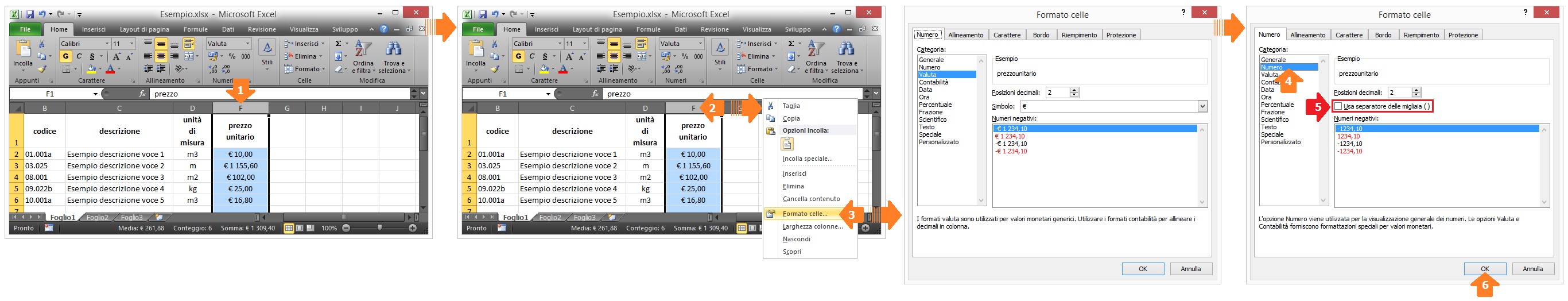

ho seguito la procedura descritta con le immagini, all'interno del file non viene però caricato il prezzo unitario lasciando il valore vuoto. Chiederei il vostro aiuto per risolvere.
Grazie
User_1286484
User_1286484 2025-03-04 16:04:40
in merito all'ultimo commento (ovvero l'impossibilità di inserire il prezzo al termine della procedura), questo sembra dipendere dal formato della tabella excel. Ovvero se la cifra è visualizzata con spazi tra le cifre, per esempio con la visualizzazione "valuta" la procedura non da buon esito, dando invece la visualizzazione "numero" sono riuscito ad importare il valore numerico.
Felice
Felice 2025-03-04 16:40:19
Buongiorno,
Grazie
User_1286484
User_1286484
Si, in questo caso l'origine del problema sembra essere proprio il 'Separatore delle migliaia'...
Pertanto, la invito a valutare l'opportunità di ripetere la procedura descritta nei 3 Step (immagini: #1, #2 e #3) dopo aver modificato il formato dati della colonna 'prezzo unitario' nel suo foglio Excel; in particolare, associ ai valori della colonna 'prezzo unitario' il formato 'Numero' e deselezioni l'opzione 'Usa separatore delle migliaia' --> vedi immagine esplicativa (integrazione allo Step #1)
